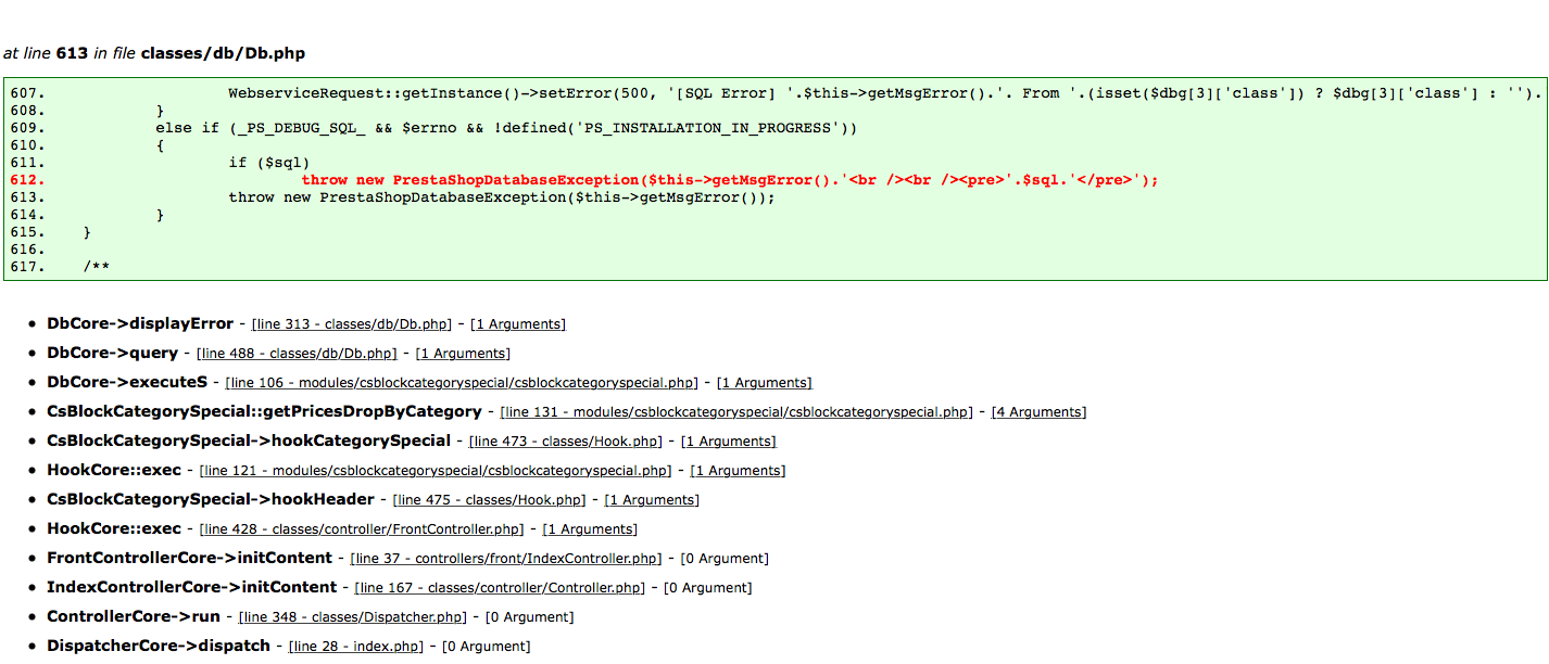

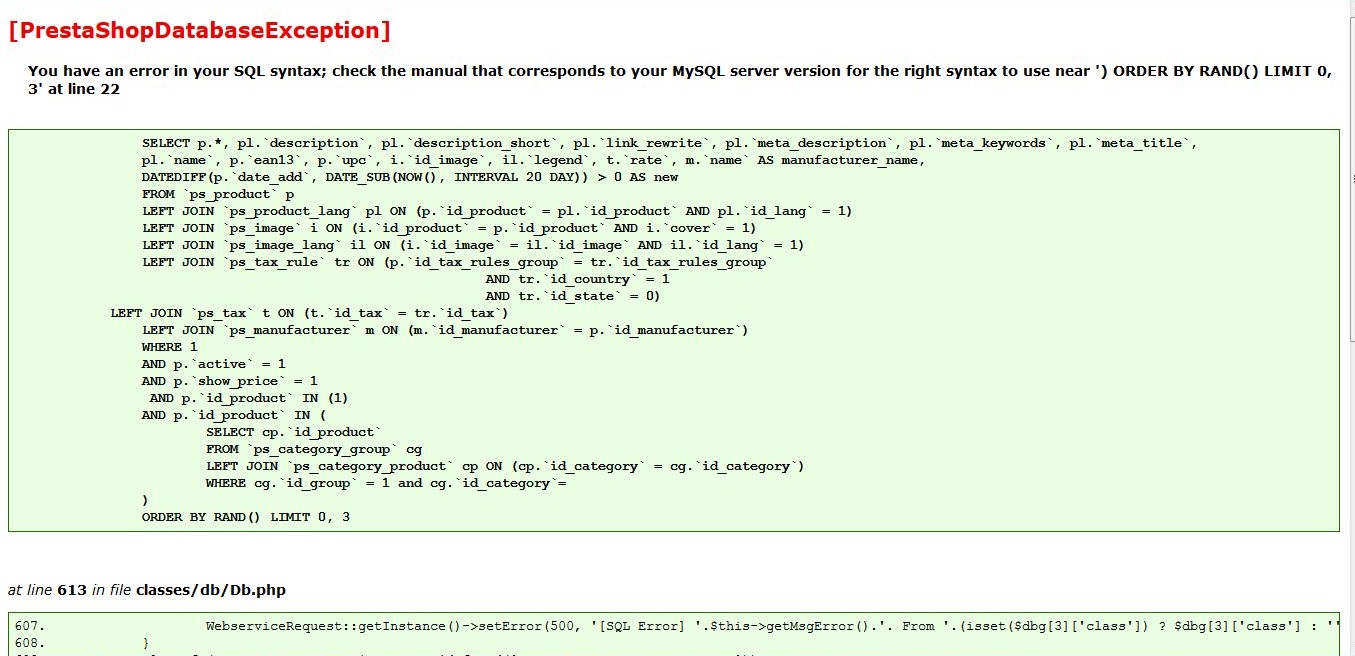

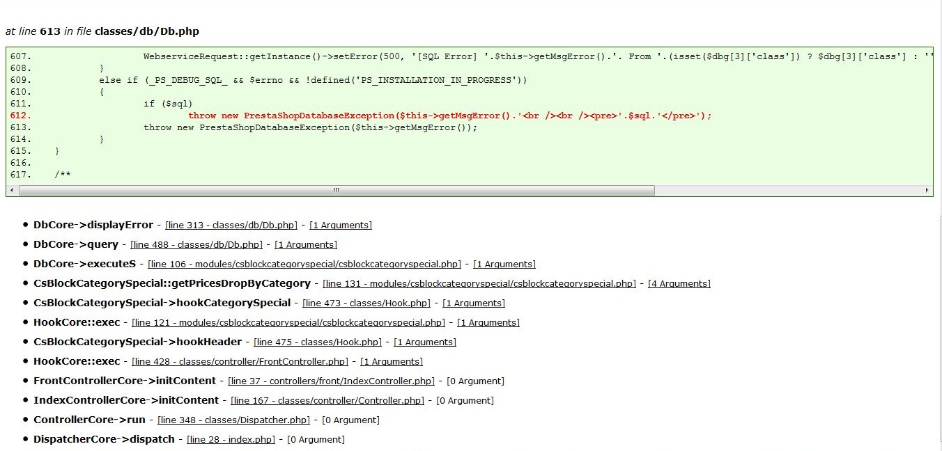

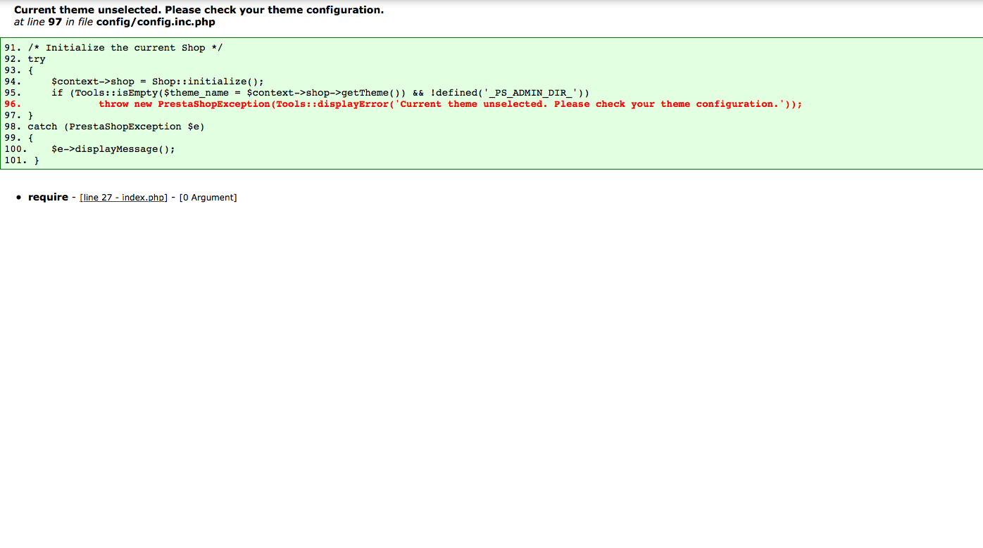

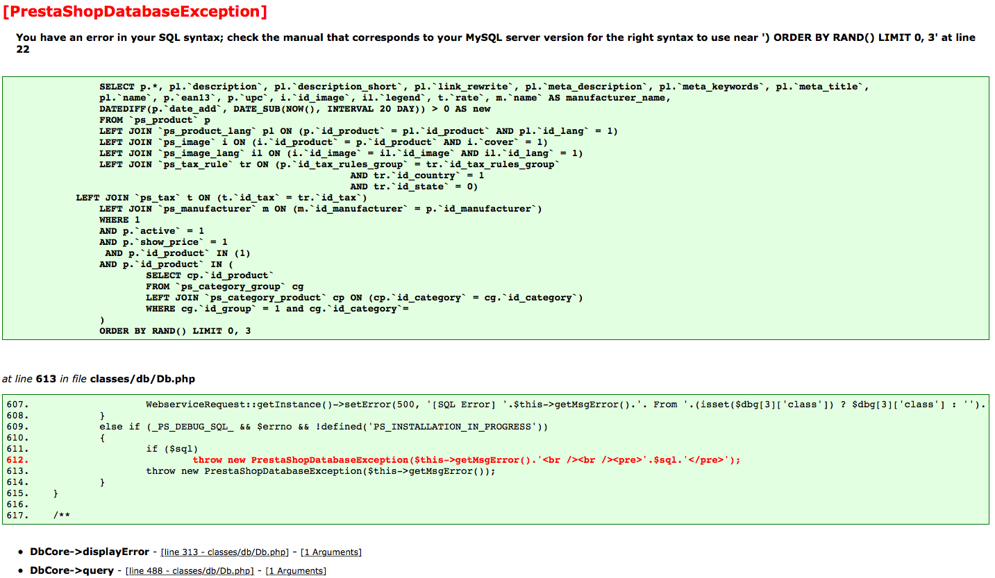

Hallo,
Vielen Dank für die Antwort. Jetzt habe ich noch eine Neuinstallation gewagt und es ist mir gelungen. Warum Xamp bei den Installationen manchmal geht und manchmal abstürzt weiß ich nicht. Jedenfalls habe ich nun den error reporting modus angeschaltet und folgende Fehlermeldungen kommen.
Die Fehlermeldungen habe ich als Screenshot im Anhang hochgeladen.
Gruß,
Robby

Bei der SQL Abfrage ist definitiv ein Fehler. Dieser Fehler findet sich wenn die einzelnen Tabellen mit der SQL Abfrage
kontrolliert werden. Der Fehler scheint eher in den letzten Zeilen zu sein, so um die Zeile 21 bis 23. Kann aber auch schon
vorher sein.
Ist wohl dieses id.category = )   id.category sollte definiert sein wohl id.category >1 oder id.category =1.
Einfacher wäre es wenn gesagt wird was diese SQL Abfrage für ein Resultat liefern soll.
vorher sein.

Bei der SQL Abfrage ist definitiv ein Fehler. Dieser Fehler findet sich wenn die einzelnen Tabellen mit der SQL Abfrage kontrolliert werden. Der Fehler scheint eher in den letzten Zeilen zu sein, so um die Zeile 21 bis 23. Kann aber auch schon vorher sein.
Das ist aus den Bildern nicht zu sehen wo du hin gehen musst. Dorthin wo du das SQL eingegeben hast. Ist keine
Datei falsch, das SQL ist falsch. Du müsstest wissen ob du das SQL im Admin bei SQL eingegeben hast oder ob
du das in phpmyadmin eingegeben hast oder ob du eine Datei erstellt hast. Ein Datei wirst du wohl nicht erstellt haben weil du ja Anfänger bist.
phpmyadmin schätze ich auch nicht denn dort kommen nicht diese Fehler. Ist eigentlich nur die das SQL Feld im
Admin. Weil du Anfänger bist hast du wohl den Code von einer Webseite kopiert und den Fehler gleich mit kopiert.
Ist immer gut einen späteren Post wo der korrekte Code ist zu kopieren der läuft dann meistens auch.
Das sind keine eigenen Eingaben, sondern schlicht Prestashop-Fehlermeldungen, die aller Wahrscheinlichkeit nach auf eine falsche Xampp-Konfiguration zurückzuführen sind. Die PHP-Anweisung kann nicht vollständig gelesen werden, was aber bei Interpreter-Code erforderlich ist.

Hallo Robby,
das Template kenne ich leider nicht. Aber wenn jetzt die Default-Version auch nicht mehr läuft wäre es imo sinnvoll nochmal ganz von vorne anzufangen.
1. Prestashop und XAMPP löschen.
2. XAMPP für OSX direkt von apache friends herunterladen und neu installieren
3. phpinfo.php in dein oberstes HTML-Verzeichnis kopieren und über Browser aufrufen (die angezeigten Werte vergleichen mit den Mindestanforderungen für PS - oder ggfs hier posten)
4. Datenbank einrichten
5. PS 1.5.6.2 neu installieren.
Grüsse
Whiley

Okey, danke ! Habe ich gemacht. Also jetzt habe ich den Befehl eingegeben und er wurde nicht abarbeitet oder so sondern nach dem Enter drücken kam einen neue Zeile, wo ich wieder schreiben konnte.
Leider ist die Seite immer noch weiß. Die Fehlermeldung poste ich gleich.
