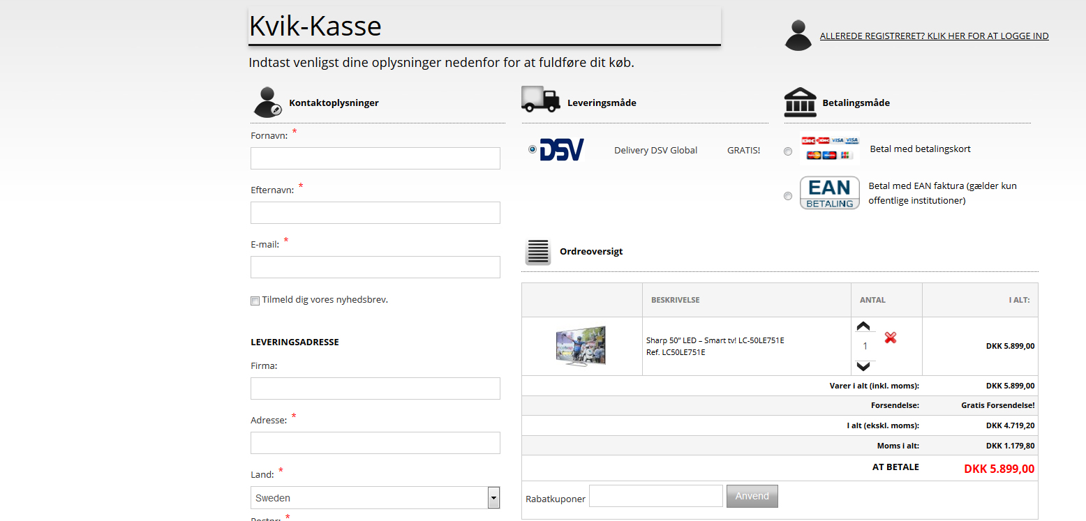

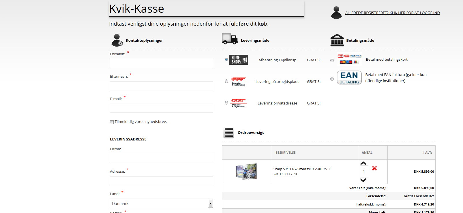

Homeshop.dk Posted September 20, 2014 Author Share Posted September 20, 2014 Nej den viser fx. i dette tilfælde DSV (som er carrier til udlandet) som gratis se billed vedhæftet og det skal den ikke Vælger man DK vises DK fragtmænd (også begge carriers i danmark) som GRATIS under valg af danmark så den er god nok Men DSV carrier skal slåes fra som gratis Link to comment Share on other sites More sharing options...
