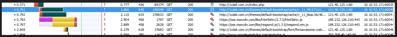

czarekpl Posted September 18, 2014 Share Posted September 18, 2014 Witam. Przniosłem Prestashop 1.6.0.8 na nowy serwer i zauważyłem, że chodzi dużo wolniej niż na starym serwerze. Prowider zrobił mi testy i orzekł, że linki pokazane w załączniku wydatnie zwalniają mój sklep. Czy ktoś może przejrzeć załąćznik i powiedzieć mi co z tym można zrobić? Widzę, że moja presta łączy się z jakimiś innymi stronami. Nie wiem czy to jest konieczne czy nie. Proszę o pomoc jeśli ktoś wie o co w tym chodzi. Pozdrawiam Czarek Link to comment Share on other sites More sharing options...
0 croni Posted September 18, 2014 Share Posted September 18, 2014 Presta łączy się z innymi stronami, z których ściąga skrypty. Z tego co wynika z załącznika to wszystkie są związane z wyglądem. Żeby to przyśpieszyć, spróbuj włączyć w Zaawansowane -> Wydajność: Minimalizuj HTML Kompresuj JavaScript zawarty w plikach HTML Move JavaScript to the end Opóźnienie związane jest z cachem tak sądze. Pozdrawiam Link to comment Share on other sites More sharing options...
0 vekia Posted September 18, 2014 Share Posted September 18, 2014 te pliki już są zminimalizowane, nie powinno tak być, byc moze zminifikowany plik jest zbyt duzy sproboj wylaczyc minifikowanie css oraz js i ponów test 1 Link to comment Share on other sites More sharing options...

0 czarekpl Posted September 19, 2014 Author Share Posted September 19, 2014 (edited) Witam. Zrobiłem 2 testy. Tylko nie wiele wiem co one wykazały 1 Tu jest test z Gtmetrix: http://gtmetrix.com/reports/1cdeli.com.cn/3uSMcYH8 2. A tu od providera ( po chinsku ale częć po angielsku ) http://www.alibench.com/rp/0b017dad6de7d44c86d5d1185c2de7dc/1/filmstrip Wykasowałem link do czcionek google bo google jest w Chinach blokowane. Tzn niby jest ale strasznie słaby transfer. Teraz głównie back office chodzi mi wolno. Front office jest nawet znośnie. Rzuć, proszę na to okiem, na pewno zobaczysz więcej niż ja. Edited September 19, 2014 by czarekpl (see edit history) Link to comment Share on other sites More sharing options...
0 hatak Posted September 19, 2014 Share Posted September 19, 2014 ja mysle , ze jest ok ale.... w Chinach http://internetsupervision.com/scripts/urlcheck/check.aspx?checkurl=1cdeli.com.cn jak sam zobaczysz Chiny sa pierwsze i jak najbardziej ok, a Europa laduje laduje laduje.... Link to comment Share on other sites More sharing options...
0 czarekpl Posted September 19, 2014 Author Share Posted September 19, 2014 Właśnie o Chiny głównie chodzi. I front office chodzi dobrze. Problem mam z tym, że back office jest strasznie wolny. Przeładowanie strony 10 -15 sekund. Zrobić coklolwiek to trzeba wieczności. Nie masz na to jakiegoś pomysłu ??? Link to comment Share on other sites More sharing options...
