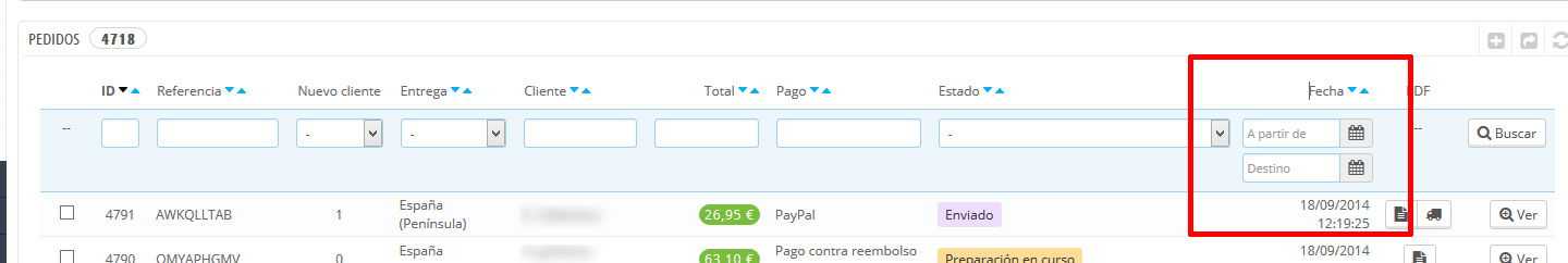

Desde que he actualizado de 1.4 a 1.6, he visto que algunas pequeñas utilidades han dejado de funcionar. Entre ellas, está el filtro de visualizar pedidos por fechas, en el listado general de pedidos.
Todos los demás filtros de esa barra funcionan bien, el único que no parece surtir ningún efecto es el de fechas.
¿alguna idea de por donde empezar?

Parece ser un bug oficial, segun comentan aquí: http://forge.prestashop.com/browse/PSCSX-2987
Prueba aplicar el parche de github: https://github.com/PrestaShop/PrestaShop/commit/9fe656a36cb868c391b7514bc337298015ee75dd que comentan. (Recuerda + añadir linea, - quitar linea)

Si, la solución funciona, pero es para la versión 1.6.0.8 y el archivo correspondiente en la versión 1.6.0.9 cambia ligeramente.  En la versión 1.6.0.8 y 1.6.0.9 la numeración de las líneas que hay que cambiar es distinta:
versión 1.6.0.8
Original:
Linea 77      if ($("table.{$list_id} .datepicker").length > 0) {
Linea 78      $("table.{$list_id} .datepicker").datepicker({
Linea 337      $("#local_{$params.id_date}_0").datepicker({
Linea 338      altField: "#{$params.id_date}_0"
Linea 339      });
Linea 340      $("#local_{$params.id_date}_1").datepicker({
Linea 341      altField: "#{$params.id_date}_1"
Linea 342      });
Correcto:
Linea 77
Linea 78      if ($("table .datepicker").length > 0) {
Linea 79      $("table .datepicker").datepicker({
Linea 338      $("#local_{$params.id_date}_0").datepicker("option", "altField", "#{$params.id_date}_0");
Linea 339      $("#local_{$params.id_date}_1").datepicker("option", "altField", "#{$params.id_date}_1");
En la versión siguiente de prestashop
versión 1.6.0.9
Original:
Linea 300      $("#local_{$params.id_date}_0").datepicker({
Linea 301      altField: "#{$params.id_date}_0"
Linea 302      });
Linea 303      $("#local_{$params.id_date}_1").datepicker({
Linea 304       altField: "#{$params.id_date}_1"
Linea 305 });
Correcto:
Linea 77
Linea 300      $("#local_{$params.id_date}_0").datepicker("option", "altField", "#{$params.id_date}_0");
Linea 301      $("#local_{$params.id_date}_1").datepicker("option", "altField", "#{$params.id_date}_1");
Puede que otras versiones puedan variar también la numeración de las líneas ;)
Saludos y gracias de nuevo!
