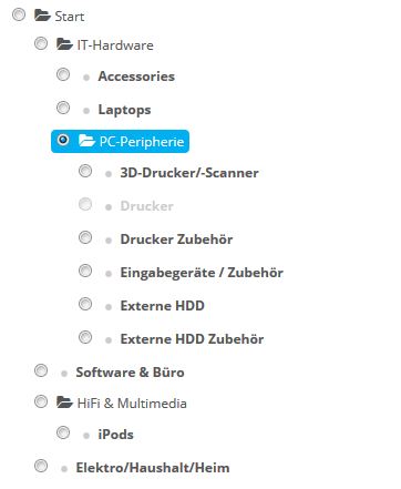

psh Posted September 17, 2014 Share Posted September 17, 2014 (edited) Hallo zusammen Hat jemand von Euch Erfahrung bei Import vob Kategorien aus einem CSV-File? Standardmässig würde dies ja in etwa so aussehen: ID Active (0/1) Name * Parent category Root category (0/1)10 1 iPods Home 011 1 Accessories Home 012 1 Laptops Home 0 Ich möchte aber noch Unterkategorien einbeziehen. Z.B. möchte ich unter PC-Peripherie weitere Unterkategorien einfügen. Oder unter HiFi & Multimedia mehrere zusätzliche Unterkategorien mit ebenfallls weiteren Unterkategorien. Bsp. HiFi & Multimedie - MP3 - Player. Siehe auch als Beispiel der "Verschachtelung" Bild. Wie genau müsste nun mein CSV-File aussehen damit dies mit der Verschachtelung auch funktioniert? Ich habe nicht wirklich Lust dazu, alles manuell einzugeben. Für den Artikelimport stellt sich dann auch noch die Frage, wie ich die Artikel in die jeweiligen Artikel in die richtige Unterkategorie rein kriege, resp wie das CSV dann punkto Kategoriewahl ausehen müsste. Muss das in der Root Category eingegeben werden? Wie wäre dies mit dem 0/1 genau zu verstehen? Gruss Harri Edited September 29, 2014 by psh (see edit history) Link to comment Share on other sites More sharing options...

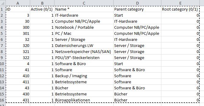

psh Posted September 21, 2014 Author Share Posted September 21, 2014 (edited) Hallo Martin Besten Dank nochmals an dieser Stelle für Deinen Input. Es muss wirklich auf diese Weise gemacht werden. Als Beispiel für jene, die vor dem gleichen Problem stehen hier ein sehr gekürztes Beispiel: Die "Einer" Kategorien sind die Hauptkategorien, die 10er die Elternkategorien und mit den 100er die Unterkategorien... also bei jedem einer kommt "Start" als "Über"-kategorie als "Parent" rein. bei den 10er die jeweilige "Einer" als "Parent" bei den 100er die jeweilige "10er"... als "Parent" So funktioniert es tadellos :-) Gruss Harri Edited September 21, 2014 by psh (see edit history) 1 Link to comment Share on other sites More sharing options...
