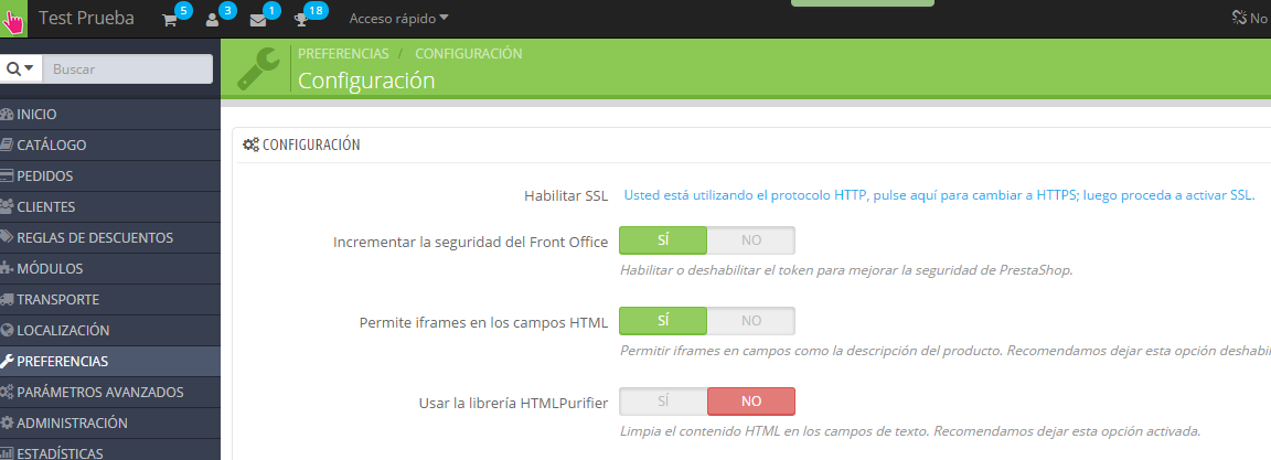

nadie Posted September 15, 2014 Share Posted September 15, 2014 Es extraño, yo con la versión que comentas, si tengo la opción.Adjunto Imagen: Link to comment Share on other sites More sharing options...
