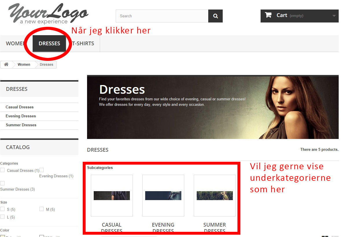

Daniel79 Posted September 11, 2014 Share Posted September 11, 2014 (edited) Jeg køre default theme, og PS 1.6. min hjemmeside er i øjeblikket ikke live. Jeg benytter mig kun af en top horizontal menu feks. Som det er nu har jeg 3 hovedkategorier i min menu. Hvert hovedkategori har X antal underkategorier som igen har X antal produkter. Menuen virker fint. Når jeg køre musen hen over først en hovedkategori og derefter en underkategori og klikker med musen kommer oversigten over alle produkter. Men når jeg bare klikker på hovedkategorierne ville jeg gerne have den viste hver underkategori, lige som produkterne bliver vist. Prestashops egen demo side gør det, kan bare ikke få det til at virke i min egen menu... Det burde jo være ret simpelt, jeg har nok bare set mig blind på løsningen. Edited September 13, 2014 by Daniel79 (see edit history) Link to comment Share on other sites More sharing options...

Daniel79 Posted September 12, 2014 Author Share Posted September 12, 2014 Noget med antallet af niveauer i kategorien? Det kan du se i moduler - kategori blok Det har ikke noget med det at gøre... Jeg har vedhæftet til billed der viser hvordan jeg gerne vil have det til at se ud. Det har som sådan ikke noget med top menuen at gøre. Normalt holder man musen over et menupunkt og så kommer der en dropdown med underkategorier, og det virker fint. Men når jeg klikker på menupunktet, det er her det ikke gør som jeg vil have, og som jeg prøver at vise med billedet. Håber det giver bedre mening. Link to comment Share on other sites More sharing options...

Daniel79 Posted September 13, 2014 Author Share Posted September 13, 2014 (edited) Fandt selv løsningen... Indstillinger > Temaer > Theme Configurator > (Under indstillinger, der hvor alle knapperne er) slå "Display subcategories" til. Bingo! Og så sætter man billed på underkategorierne ved at gå ind under; Katalog > Kategorier > Klik "VIS" på dine hovedkategorier > Klik på "Rediger" på dine underkategorier > Tilføj et billed under "Billede" > Gem. Edited September 13, 2014 by Daniel79 (see edit history) Link to comment Share on other sites More sharing options...
