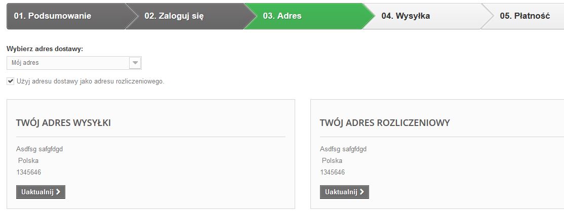

matt777 Posted September 11, 2014 Share Posted September 11, 2014 Witam, muszę usunąć adres w kroku zamówienia. Używam zamówienia one-page, produkt jest wirtualny dlatego pole adresu może być niewidoczne. Rozwiązanie? W plikach dać domyślną wartość "brak" polom adresu i je ukryć. Niby mało skomplikowane ale zupełnie nie wiem które linijki edytować i czy zwykła klasa hidden wystarczy? Za pomoc oferuję symboliczny przelewik na dobre piwo:) Link to comment Share on other sites More sharing options...

0 endriu107 Posted September 12, 2014 Share Posted September 12, 2014 Udało mi sie ograniczyć do tego aby wymagane pola były Imię i nazwisko, kraj i numer telefonu. Oczywiście w takim stanie sklep by potrzebował zapewne dodatkowych modyfikacji w plikach szablonu i maili chociaż po ogólnym oglądnięciu wszystko wyświetla się w miarę przyzwoicie.. Tak to wygląda po zaakceptowaniu adresu, czyli 3 krok zamówienia: Link to comment Share on other sites More sharing options...
0 matt777 Posted September 12, 2014 Author Share Posted September 12, 2014 Super super! A czy jest to skomplikowana czynność aby doprowadzić do takiej postaci rejestracji jak u Ciebie? Link to comment Share on other sites More sharing options...
0 endriu107 Posted September 12, 2014 Share Posted September 12, 2014 Najprostsza nie jest, a dla kogoś mało obeznanego edycja core sklepu może się zdawać jeszcze trudniejsza, i dodam że nie wystarczy edytować 1 plik. Zmiany są wymagane zarówno po stronie plików jak i zaplecza sklepu. 1 Link to comment Share on other sites More sharing options...
