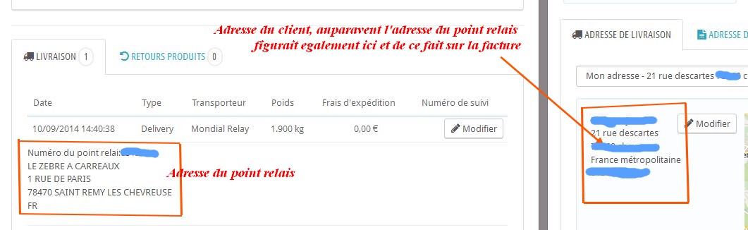

machpro Posted September 10, 2014 Share Posted September 10, 2014 (edited) Bjr, Lors des test de mon nouveau site en 1.6 (situe sur un sous domaine) le module mondial relais fonctionnait trés bien et l'adresse de livraison du point relais (mondial relais) figurait bien dans le BO et sur les factures ce qui n'était pas le cas sur presta1.4. Aprés avoir mis le nouveau site en production en le mettant à la racine du serveur cette fonctionnalité ne marche plus, à savoir que l'adresse du point relais ne figure plus sur la facture, c'est l'adresse du client. Peut etre quelqu'un a une explication a me donner car je ne comprend pas, je ne suis pas sur que cela vienne du module mondial relay. Je joins une image pour mieux comprendre; Merci par avance pour votre aide Edited September 10, 2014 by machpro (see edit history) Link to comment Share on other sites More sharing options...
