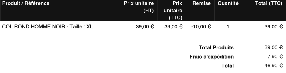

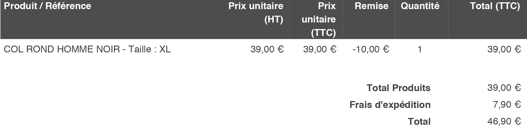

Flo Posted March 2, 2018 Share Posted March 2, 2018 Bonjour, je viens déterrer le post. Je suis un ultra novice sur Prestashop, et j'ai un petit soucis sur mes factures et mes e-mails "confirmation de commande". Peut-être l'un d'entre vous pourra m'éclairer. Voici mon probléme: J'ai un article que je vend 49€ normalement, actuellement je fais une réduction de 10€ dessus via le back office de Prestashop. Sur mon site le prix de base est rayé et affiche le prix en promo, soit 39€. J'aimerais affiché le prix de base à la place du prix promotionnel dans les colonnes Prix unitaire HT et TTC de ma facture. Merci d'avance pour votre aide. Link to comment Share on other sites More sharing options...
