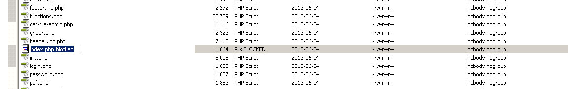

PrestaShark Posted September 8, 2014 Share Posted September 8, 2014 Witajcie, Spotkaliście się może z przypadkiem z plikami blocked na serwerach home.pl ? Chodzi o "brak możliwości zalogowania się do panelu administracyjnego" Po wejściu na FTP do katalogu adminXXXX oczom ukazał mi się w piątek plik ajax-tab.php.blocked oraz index.php.blocked. Nie działała strona główna sklepu oraz wejście do admina. Sądziłem że to odosobniony przypadek. Zmieniłem katalog administracyjny oraz główne hasło do FTP i jak na razie cisza. Natomiast dziś plik ajax-tab.php.blocked pojawił się na innym koncie hostingowym w home.pl... Co jest grane? Link to comment Share on other sites More sharing options...

mirbar Posted September 8, 2014 Share Posted September 8, 2014 (edited) Dołączam się, bo u mojego klienta to samo. Stwierdził wczoraj rano, że zaplecze sklepu mu nie działa. Po zbadaniu sprawy okazało się, że adminxxx/index.php zmienił się na index.php.blocked i adminxxxx/ajax.php zmienił się na ajax.php.blocked (po przeczytaniu postów powyżej już nie jestem pewien czy zmiana nazwy była w ajax.php czy w ajax-tab.php). W transaltions/pl/errors.php nic podejrzanego. Przywróciłem nazwy i czekam. Hosting też home.pl Edited September 8, 2014 by mirbar (see edit history) Link to comment Share on other sites More sharing options...

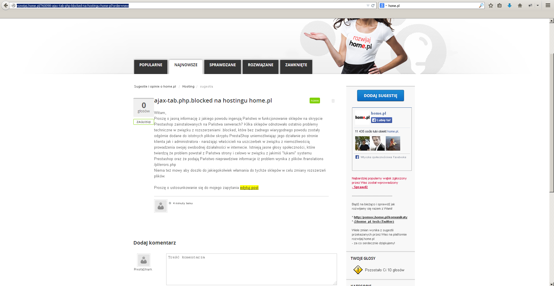

PrestaShark Posted September 9, 2014 Author Share Posted September 9, 2014 Jakaś dziura? Nie dziura http://www.prestashop.com/forums/topic/356667-problem-z-logowaniem-do-backoffice/?do=findComment&comment=1791555 Odpowiedź użytkownika djahmen mówi sama za siebie! Co za firma krzak!? Co chcą osiągnąć takim działaniem? Jestem ciekaw czy po takiej akcji właściciel konta nie dostał ładnego mailingu od home z ich clickshopem! Pt. Wkurza Cię Prestashop! Zobacz promocje na nasz Clickshop... Link to comment Share on other sites More sharing options...

PrestaShark Posted September 9, 2014 Author Share Posted September 9, 2014 (edited) http://rozwijaj.home.pl/760098-ajax-tab-php-blocked-na-hostingu-home-pl?order=newehehehe A żeby nie usuneli tu jest dowód wpisu Edited September 9, 2014 by PrestaShark (see edit history) Link to comment Share on other sites More sharing options...
