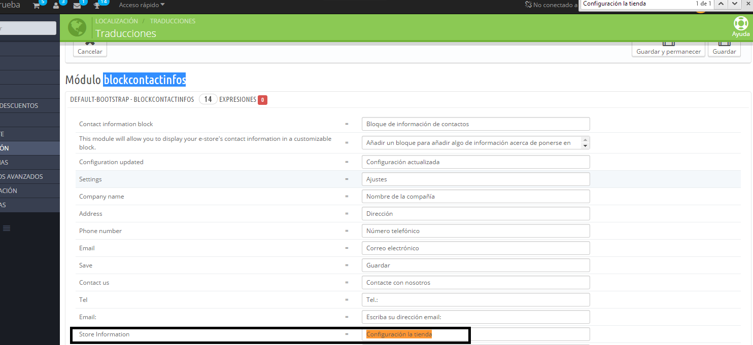

nadie Posted September 8, 2014 Share Posted September 8, 2014 Pestaña Localización -> Traducciones Bloque Modificar Traducciones Traducciones de los módulos instalados. Una vez dentro, busca un bloque llamado: blockcontactinfos Adjunto Imagen Link to comment Share on other sites More sharing options...
guapasong Posted September 8, 2014 Author Share Posted September 8, 2014 (edited) Hola buenas , eso es exactamente lo que quería....el problema es que ahora me lanza un error: Advertencia! La configuración de PHP limita el número máximo de campos para enviar en un formulario1000 = max_input_vars.Por favor solicite a su proveedor de hosting que aumente este límite a 3302 al menos, o deberá editar el archivo de traducción. Ese archivo de traducción ¿tenéis idea de que ruta tiene? Saludos y gracias Edited September 8, 2014 by guapasong (see edit history) Link to comment Share on other sites More sharing options...
Rolige Posted September 9, 2014 Share Posted September 9, 2014 Debería estar en: /modules/blockcontactinfos/translates/es.php Link to comment Share on other sites More sharing options...
