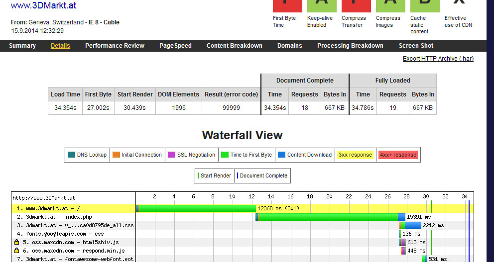

3DMarkt.at Posted September 4, 2014 Share Posted September 4, 2014 Hallo Community, Ich betreibe seit einiger Zeit den Shop www.3DMarkt.at für 3D-Drucker und 3D-Drucker-Zubehör. Der Shop lief mehr oder weniger problemlos, bis zum Upgrade von 1.5.6.1 auf 1.6.0.9. Seit dem Upgrade dauert es zw. 11 - 28 Sekunden um die Seite zu laden, was für einen Webshop leider VIEL zu lange ist. Ich habe also das Internet durchsucht und leider nix gefunden. Ich habe meinen Hosting-Provider (iPage) kontaktiert und mit dem Tech-Support herumgeschrieben - Leider auch nix. Laut iPage liegt es an den js Dateien meines Shops. Ich habe aber einige Online-Website-Tests gemacht und die Anspruchszeit des Servers liegt bei 9-18 Sekunden. Die Ladezeit der Seite selbst bei 2-4 Sek. Meine Frage: Beeinflusst meine Seite die Serveranspruchzeit? Die Zeit bis zum First Byte sind eben so um die 9 Sekunden. Liegt es dann nicht an dem Server? Ein paar Infos: Prestashop 1.6.0.9. Template-Dateien nie neu kompilieren CCC (Verkettung, Kompression und Caching) - alles JA Cache verwenden - Ja -> Dateisystem Ich freue mich auf eure Antworten! Danke im Voraus! Link to comment Share on other sites More sharing options...

3DMarkt.at Posted September 15, 2014 Author Share Posted September 15, 2014 hallo nochmals! Ich dreh bald durch, also bitte ich wirklich um eure Hilfe. Ich habe jetzt tagelang herumprobiert und der Shop steht leider noch immer -und muss am Mittwoch wieder funktionieren. Ich habe das Profiling aktiviert und die Ladezeiten für initContent und config sind viel zu hoch. Bei config zw. 1500 - 8000ms und bei initContent zw. 900 - 81000ms (!!). SQL queries für die selbe Seite dauern zw. 35ms und 3000ms. Ich habe mich jetzt schon durch so ziemlich alle Möglichkeiten die ich im Internet gefunden habe durchgekämpft und nichts hat wirklich geholfen. Das Problem ist, dass die Zeiten von config, initContent, sql queries und display keinerlei Muster zu folgen scheinen. Also man lädt die Seite und z.B. initContent dauert 400ms, man lädt die Seite nochmals und es dauert 10000ms, etc. Außerdem der Redirect von www.3DMarkt.at auf > index.php dauert bis zu 10 Sekunden (!) Bereits gemacht: memory_limit = 64M file upload auf 16M gesetzt Caching wie oben geraten gesetzt Alle Template Recompile options durchprobiert Viele viele Module deaktiviert (hat die Ladezeit des Headers (displayHeader) heruntergebracht) Produkte in Überkategorien zusammengefasst Alle Overrides deaktiviert Alle "Nicht von PrestaShop entwickelte Module" deaktiviert etc. Ich lasse das Profiling an, also könnt ihr gerne selbst auf www.3DMarkt.at die Daten selbst einsehen. Außerdem poste ich ein Resultat von einer Artikelseite noch hier: Load time: 7953 msYou'd better run your shop on a toasterExecution Load time (ms)config 2155constructor 0init 1002checkAccess 0setMedia 130postProcess 0initHeader 0initContent 1191initFooter 288display 3188Hook processing: 1066 ms / 3.64 Mb28 methods called in 16 modulesHook ProcessingdisplayHeader 2.17 Mb in 439 msdisplayFooter 0.38 Mb in 287 msdisplayLeftColumn 0.55 Mb in 117 msdisplayTop 0.42 Mb in 95 msdisplayFooterProduct 0.06 Mb in 67 msdisplayNav 0.06 Mb in 59 msmoduleRoutes 0.00 Mb in 0 msdisplayTopColumn 0.00 Mb in 0 msdisplayProductDeliveryTime 0.00 Mb in 0 msdisplayBanner 0.00 Mb in 0 msactionDispatcher 0.00 Mb in 0 msactionFrontControllerSetMedia 0.00 Mb in 0 msdisplayLeftColumnProduct 0.00 Mb in 0 msDisplayOverrideTemplate 0.00 Mb in 0 msdisplayProductPriceBlock 0.00 Mb in 0 msdisplayProductTabContent 0.00 Mb in 0 msdisplayProductContent 0.00 Mb in 0 msactionProductOutOfStock 0.00 Mb in 0 msdisplayProductButtons 0.00 Mb in 0 msdisplayRightColumnProduct 0.00 Mb in 0 msdisplayProductTab 0.00 Mb in 0 msMemory peak usage: 23.1 MbExecution Memory (Mb) Total (Mb)config 10.05 10.1constructor 0.00 10.1init 7.18 18.1checkAccess 0.00 18.1setMedia 0.21 18.1postProcess 0.00 18.1initHeader 0.00 18.1initContent 3.75 21.9initFooter 0.39 22.5display 1.14 23.1Total cache size (in Cache class): 0.00 MbDB type: DbPDOSQL Queries: 28 queriesTime spent querying: 101 msIncluded files: 184Size of included files: 3.02 MbGlobals (> 1 Ko only): 279 Ko _LANG ≈ 128.3 Ko _MODULES ≈ 124.9 Ko HTTP_SERVER_VARS ≈ 4.8 Ko _SERVER ≈ 4.8 Ko HTTP_ENV_VARS ≈ 4.2 Ko _ENV ≈ 4.2 Ko _MODULE ≈ 2.6 Ko _COOKIE ≈ 1 Ko HTTP_COOKIE_VARS ≈ 1 Ko Bitte, Danke! Link to comment Share on other sites More sharing options...

Whiley Posted September 15, 2014 Share Posted September 15, 2014 Dein Problem ist nach wie vor die TTFB "FineTuning -Massnahmen" nützen dir da nichts. Wenn du sicher bist, dass es nicht am Server liegt (s. mein Post oben) schalte die ccc ab, nimm die .htaccess heraus, überprüfe nochmal ob die Serveranforderungen für PS1.6 gegeben sind (memory-limit 64M geht garnicht --> 256M etc) ... und beobachte bei den Änderungen jeweils die Auswirkungen auf die TTFB. Grüsse Whiley Link to comment Share on other sites More sharing options...

3DMarkt.at Posted September 16, 2014 Author Share Posted September 16, 2014 Also, meine Installation hatte tatsächlich keine /cache/class_index.php - Datei. Ich habe also die classes/PrestaShopAutoload.php - Datei von Github runtergeladen und auf dem Server einfach überschrieben. Das hat die Ladezeit meiner Startseite von 7-50 Sek. auf 2-7 Sek runtergebracht. Die Seite ist im Moment trotzdem kein Geschwindigkeitswunder, aber absolut wieder benutzbar. Ich werde also dranbleiben und ein paar Kleinigkeiten ausprobieren und hoffe, dass vielleicht die 1.6.0.10 noch ein bisschen schneller wird. Außerdem habe ich testweise noch eine 1.5.6.1 Version installiert (wie sie vor dem Update war) und die ist im Moment auch langsamer als sie war. Also ist vielleicht das Hosting o. ä. im Moment auch ein bisschen überfordert. Vielen, vielen Dank! Ihr habt mir sehr geholfen. Ich weiß es zu schätzen P.S.: Soll ich das Thema als <solved> markieren - kenn die Forumregeln noch nicht so gut. Hier noch ein paar genauere Angaben zu meiner Konfiguration solltet ihr ein ähnliches Problem haben: Template-Dateien nie neu kompilieren Debug-Modus – beides NEIN CCC – alles JA Cache verwenden – JA > Dateisystem / Anzahl der Ebenen des Verzeichnisbaums „1“ Link to comment Share on other sites More sharing options...
