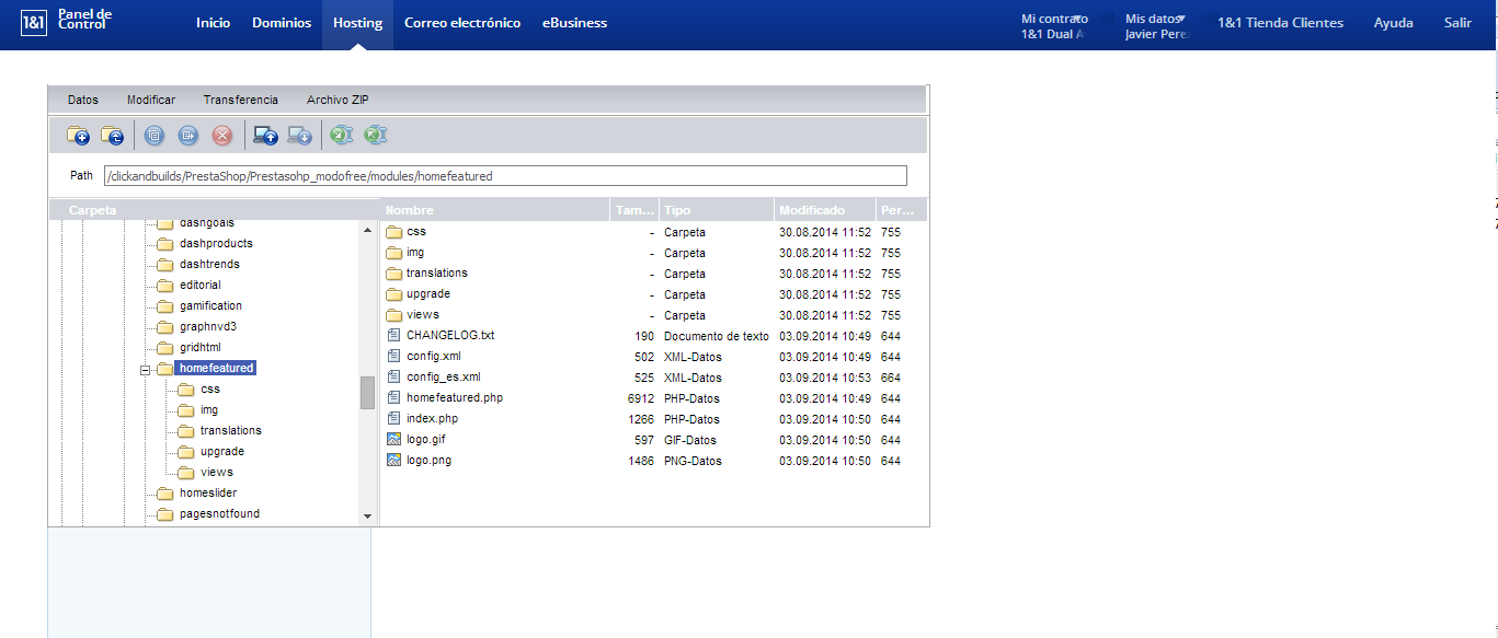

ouyeah Posted September 3, 2014 Share Posted September 3, 2014 (edited) Pues eso, que trasteando y queriendo quitar en la parte superior lo de productos populares y nuevos he desinstalado este módulo (por lo que parece...) Si entro en la instalación del servidor, si aparece la carpeta Modulos-> Homefeatured Pero desde posición de módulos en displayHome nada de nada La instalación está en la última versión actualizada según el panel de administrador (ya no sé exactamente cual es la última versión pero así es) La plantilla es la de por defecto tienda . blogforex .es --- por si alguien tiene curiosidad, estoy todavía creándola de una forma muy sencilla que serán servicios y básicamente estática y este fallo me tiene ya desesperado. P.D. por cierto si no tuviera que tocar código, mejor que mejor que sé entre nada y lo prácticamente nada Gracias Edited September 3, 2014 by ouyeah (see edit history) Link to comment Share on other sites More sharing options...

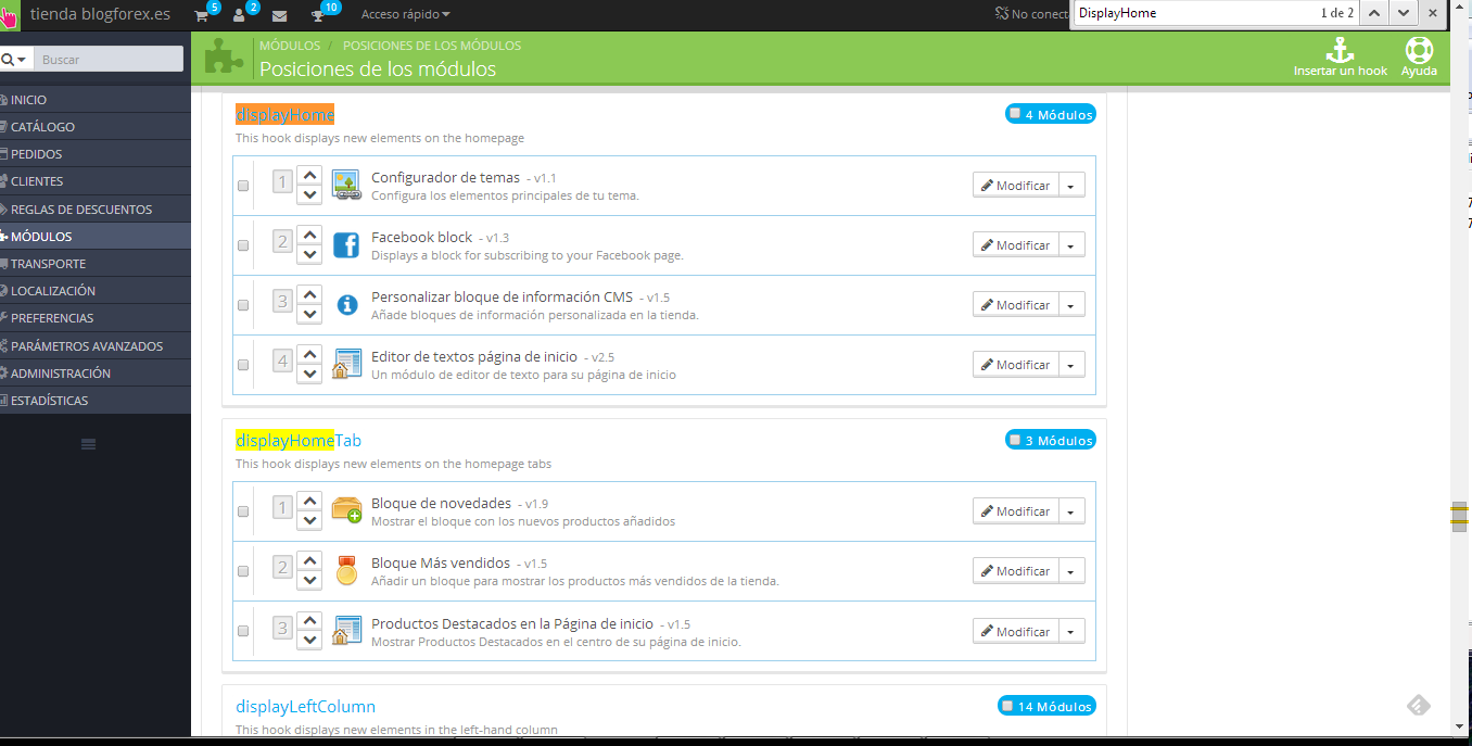

nadie Posted September 3, 2014 Share Posted September 3, 2014 (edited) En caso de que tengas instalado el modulo y no desactivado, en la pestaña modulos -> modulos desinstala el módulo y vuelve a instalalarlo y luego veras en la pestaña modulos -> posiciones, que entre otros hooks, te aparecera en los hooks: displayHomeTab, displayHomeTabContent, ... Edited September 3, 2014 by nadie (see edit history) Link to comment Share on other sites More sharing options...
ouyeah Posted September 3, 2014 Author Share Posted September 3, 2014 Madre del amor hervido lo veo y no lo creo, en 0 coma está solucionado. muchas muchas gracias. no sé como poner SOLUCIONADO Link to comment Share on other sites More sharing options...
