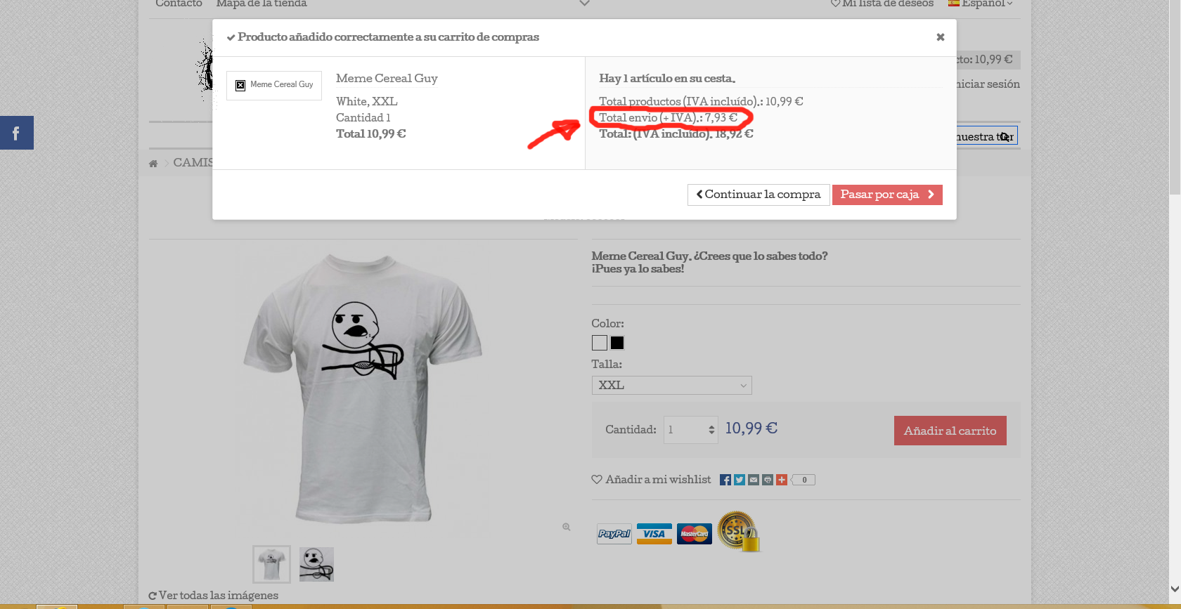

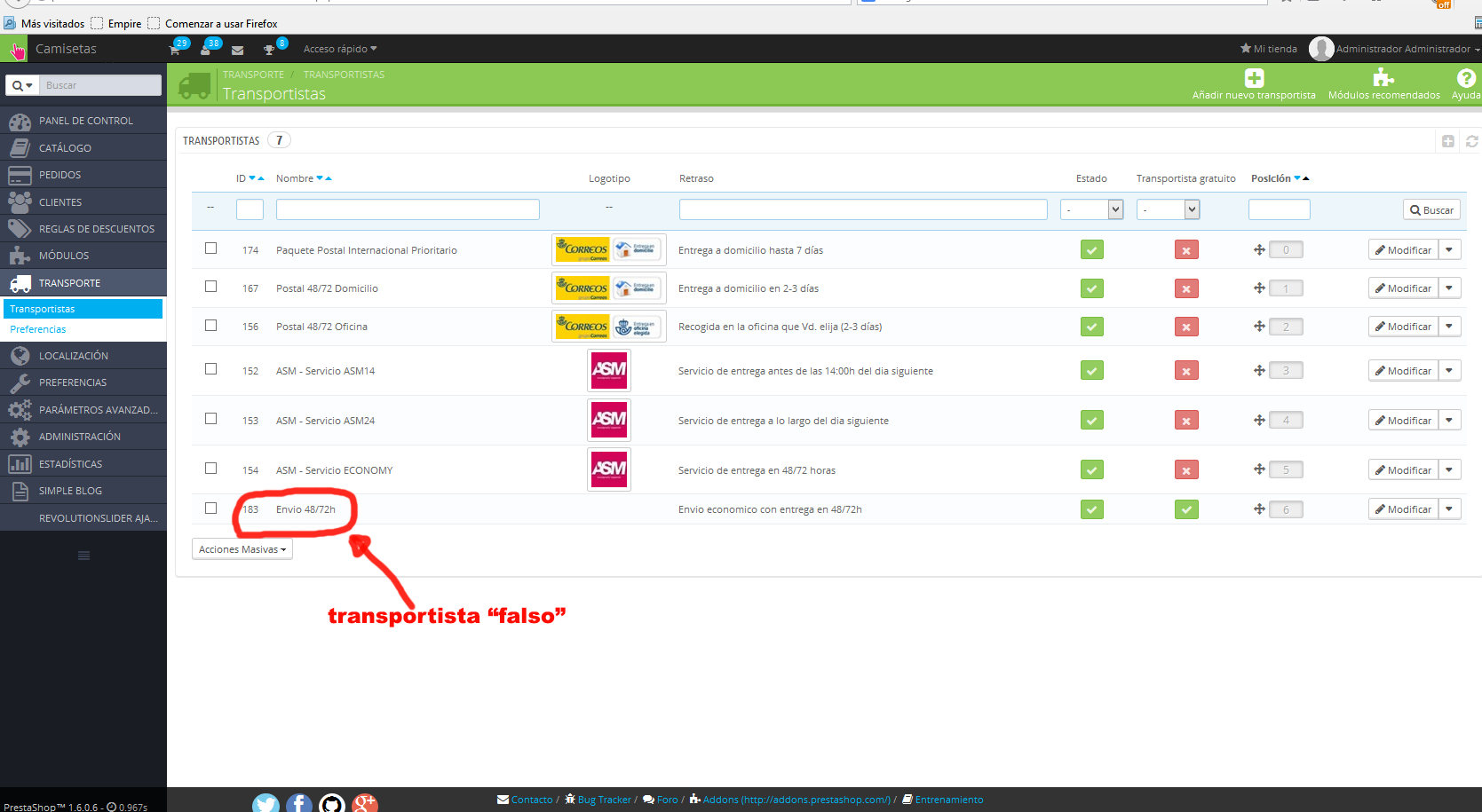

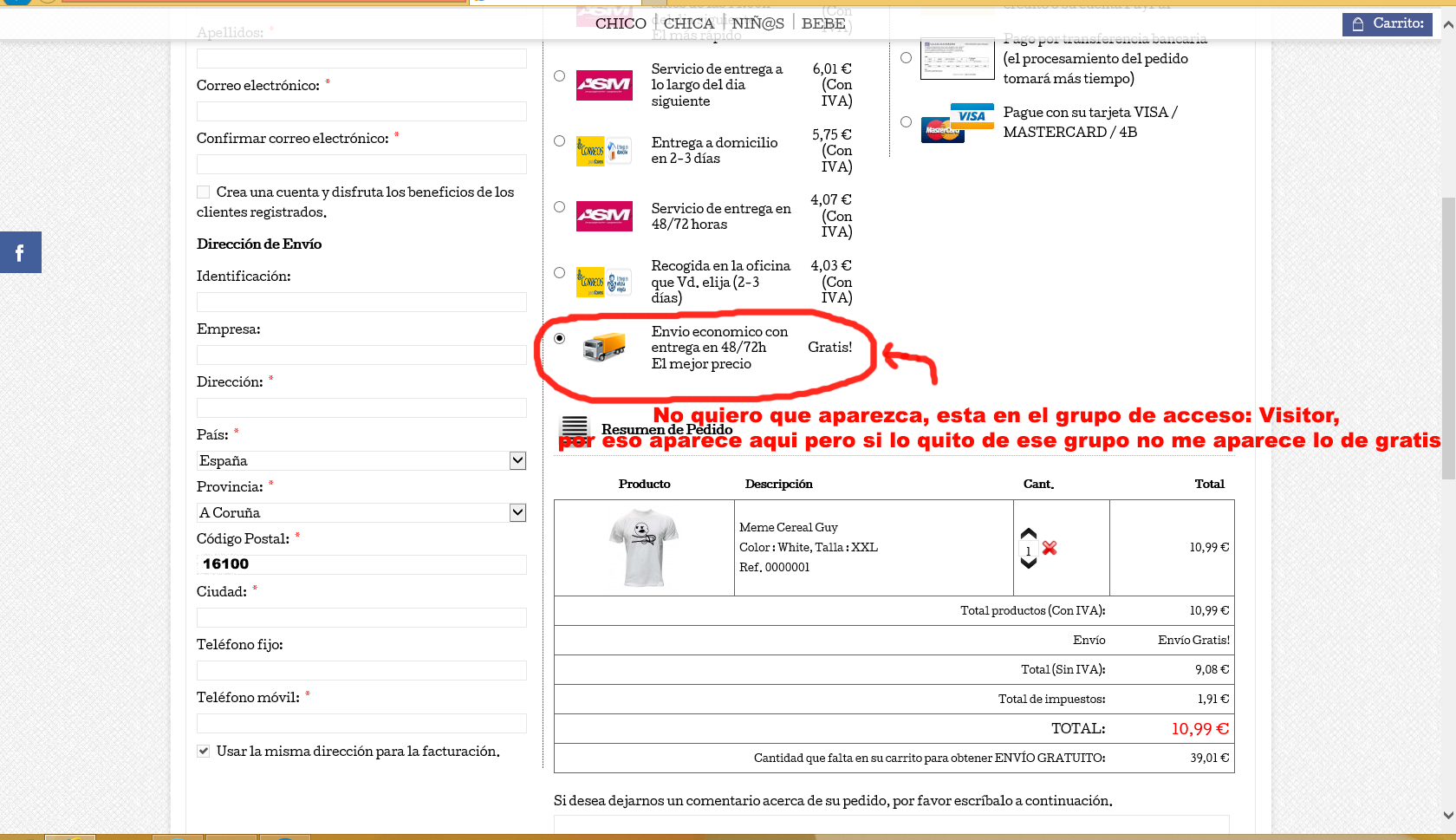

Vanesax Posted September 3, 2014 Share Posted September 3, 2014 Hola, os voy a contar lo que me ocurre con mi tienda Prestashop 1.6, soy novata y voy poca a poco. Os explico mi problema: yo voy a realizar una compra, voy donde esta el articulo y le doy añadir al carrito, cuando añado el articulo y se despliega la ventana rectangular del carrito informando que se ha añadido correctamente el producto, aparece el importe erróneo del transporte, exactamente me aparece el importe mas bajo del envió a Europa. Yo quiero que ahí no aparezca ninguna información del envio o que aparezca “envio gratuito” (seria otra opción)para luego yo modificar esa palabra a través de traducciones y ponerle por ejemplo "pendiente de código postal" o algo similar. Lo que ocurre que cuando yo pongo un transporte “falso” con mis precios básicos de envio para solo visitantes (que es cuando todavía no se sabe la dirección del comprador) y que les aparezca un precio orientativo, me sale el precio de un envio a Europa (que mediante el transporte Correos tengo puesto el envio hacia Europa tambien), siendo ademas mas elevado que un envio a España. Si a ese transporte “falso” le pongo yo activada la opcion de “envio gratuito” (para poder realizar la opción que os he comentado de cambiar ese texto por otro a través de traducciones) me aparece tambien como opcion de envio (no tiene que aparecer) a la hora de realizar el pedido mediante compra rapida. Este modulo checkout que compre -el One Page Checkout Ps- el transportista falso aparece inevitablemente por que esta puesto en el grupo de acceso, en modo Visitante. Este modulo esta hecho precisamente para realizar las compras mas sencillas mediante COMPRA RAPIDA. Bueno, este seria básicamente el problema, seguramente me deje cosas mejor explicadas pero mas o menos esto sucede y me estoy volviendo loca. Tampoco se si en esto consiste la solución o habría otras opciones, de todas formas, ¿no creeis que la mejor seria eliminar la informacion de precio del transporte en el carrito y luego logicamente que apareciese a la hora de meter el codigo postal (el modulo One page al meter el codigo postal te dice el precio del transporte) en el apartado del checkout? Me liao pero espero vuestra ayuda. Muchas gracias. Un saludo. Link to comment Share on other sites More sharing options...

Vanesax Posted September 3, 2014 Author Share Posted September 3, 2014 Hola, os voy a contar lo que me ocurre con mi tienda Prestashop 1.6, soy nueva en esto y voy poca a poco. Os explico mi problema: yo voy a realizar una compra, voy donde esta el articulo y le doy añadir al carrito, cuando añado el articulo y se despliega la ventana rectangular del carrito informando que se ha añadido correctamente el producto, aparece el importe erróneo del transporte, exactamente me aparece el importe mas bajo del envió a Europa. Yo quiero que ahí no aparezca ninguna información del envio o que aparezca “envio gratuito” (seria otra opción)para luego yo modificar esa palabra a través de traducciones y ponerle por ejemplo "pendiente de código postal" o algo similar. Lo que ocurre que cuando yo pongo un transporte “falso” con mis precios básicos de envio para solo visitantes (que es cuando todavía no se sabe la dirección del comprador) y que les aparezca un precio orientativo, me sale el precio de un envio a Europa (que mediante el transporte Correos tengo puesto el envio hacia Europa tambien), siendo ademas mas elevado que un envio a España. Si a ese transporte “falso” le pongo yo activada la opcion de “envio gratuito” (para poder realizar la opción que os he comentado de cambiar ese texto por otro a través de traducciones) me aparece tambien como opcion de envio (no tiene que aparecer) a la hora de realizar el pedido mediante compra rapida. Este modulo checkout que compre -el One Page Checkout Ps- el transportista falso aparece inevitablemente por que esta puesto en el grupo de acceso, en modo Visitante. Este modulo esta hecho precisamente para realizar las compras mas sencillas mediante COMPRA RAPIDA. Bueno, este seria básicamente el problema, seguramente me deje cosas mejor explicadas pero mas o menos esto sucede y me estoy volviendo loca. Tampoco se si en esto consiste la solución o habría otras opciones, de todas formas, ¿no creeis que la mejor seria eliminar la informacion de precio del transporte en el carrito y luego logicamente que apareciese a la hora de meter el codigo postal (el modulo One page al meter el codigo postal te dice el precio del transporte) en el apartado del checkout? Me liao pero espero vuestra ayuda. Muchas gracias. Un saludo. Link to comment Share on other sites More sharing options...
