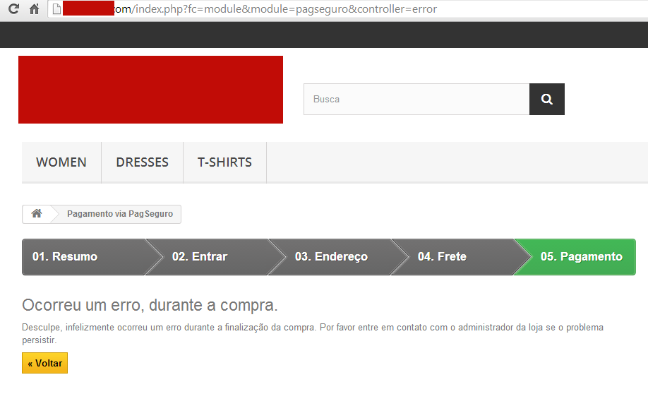

mstange Posted February 26, 2015 Share Posted February 26, 2015 (edited) Estou com o mesmo problema."Ocorreu um erro, durante a compra.Desculpe, infelizmente ocorreu um erro durante a finalização da compra. Por favor entre em contato com o administrador da loja se o problema persistir."Tenho log ativado mas nada foi resgistrado. O debug também não está me mostrando nada.Já tentei com a versão 1.8 e 1.9, instalando e reconfigurando, inclusive novo token, mas continuo recebendo a mesma tela de erro na finalização.Se alguém tiver alguma ideia de como resolver agradeço. Edited February 26, 2015 by mstange (see edit history) Link to comment Share on other sites More sharing options...

rasfonseca Posted February 28, 2015 Share Posted February 28, 2015 Estou com o mesmo problema. "Ocorreu um erro, durante a compra. Desculpe, infelizmente ocorreu um erro durante a finalização da compra. Por favor entre em contato com o administrador da loja se o problema persistir." Tenho log ativado mas nada foi resgistrado. O debug também não está me mostrando nada. Já tentei com a versão 1.8 e 1.9, instalando e reconfigurando, inclusive novo token, mas continuo recebendo a mesma tela de erro na finalização. Se alguém tiver alguma ideia de como resolver agradeço. outro lugar que você poderá obter ajuda em prestashop é nessa página do Face. https://www.facebook.com/groups/prestashopbrasil/ Link to comment Share on other sites More sharing options...
rasfonseca Posted February 28, 2015 Share Posted February 28, 2015 Estou com o mesmo problema. "Ocorreu um erro, durante a compra. Desculpe, infelizmente ocorreu um erro durante a finalização da compra. Por favor entre em contato com o administrador da loja se o problema persistir." Tenho log ativado mas nada foi resgistrado. O debug também não está me mostrando nada. Já tentei com a versão 1.8 e 1.9, instalando e reconfigurando, inclusive novo token, mas continuo recebendo a mesma tela de erro na finalização. Se alguém tiver alguma ideia de como resolver agradeço. outro lugar que você poderá obter ajuda em prestashop é nessa página do Face. https://www.facebook...estashopbrasil/ Link to comment Share on other sites More sharing options...

mstange Posted March 9, 2015 Share Posted March 9, 2015 Acabei descobrindo o problema. Caso vc tenha alterado ou melhorado as traduções de email (independente do módulo) o prestashop cria uma pasta mails dentro da raiz do tema. O módulo do pagseguro não consegue trabalhar normalmente com esta pasta então para corrigir o problema pasta deletar a pasta mails da raiz do seu tema. 1 Link to comment Share on other sites More sharing options...
