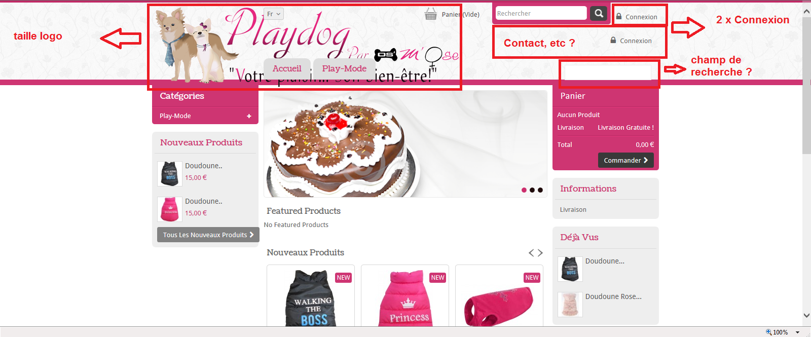

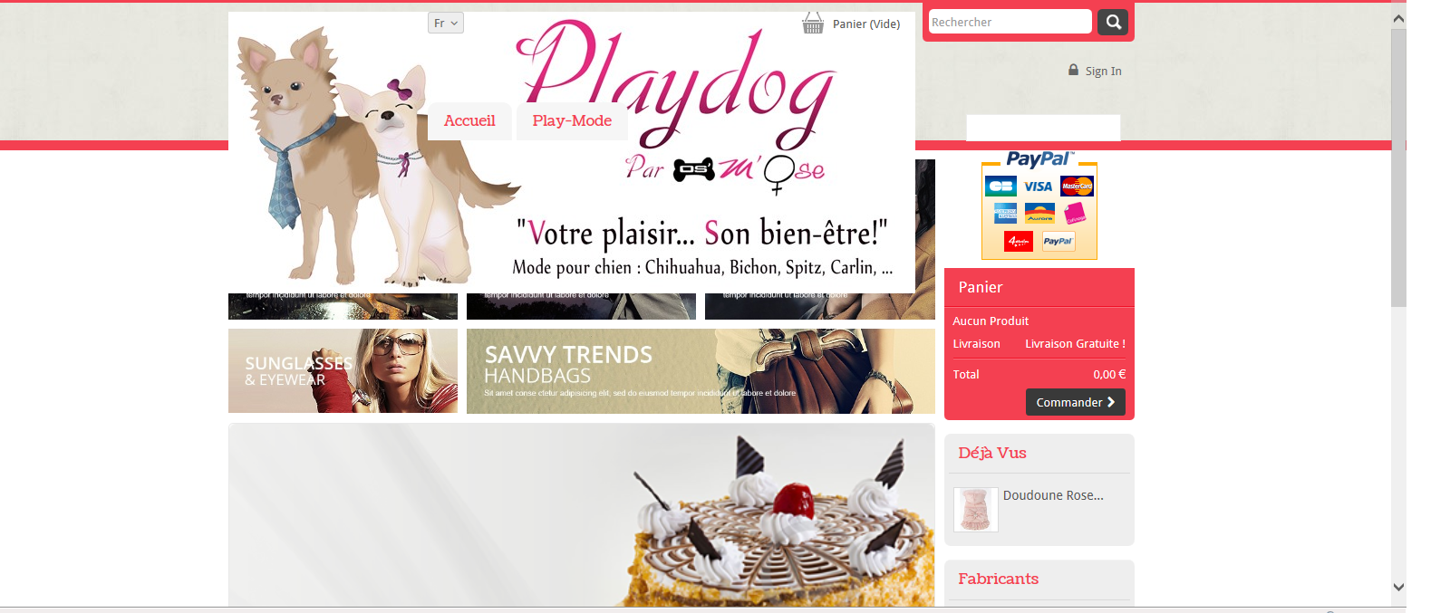

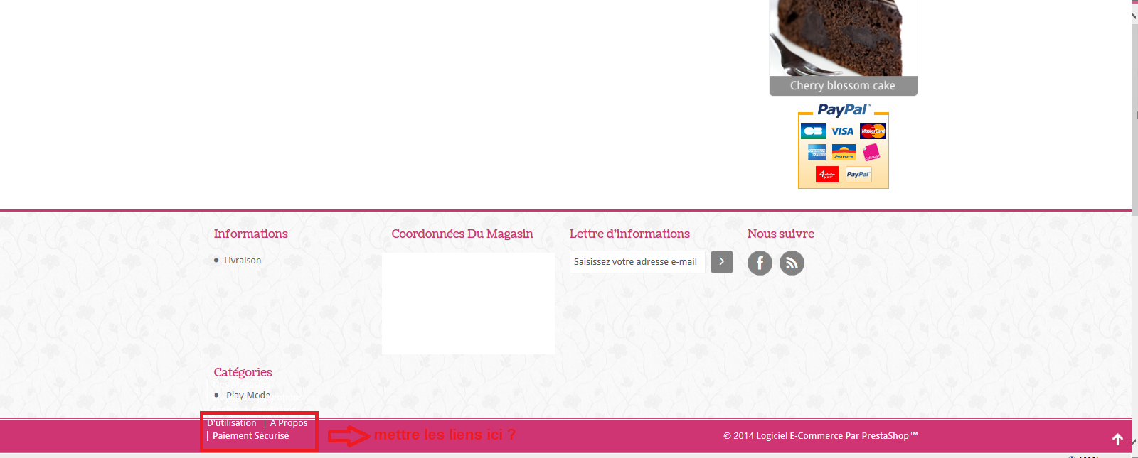

popeyerubis Posted August 31, 2014 Share Posted August 31, 2014 (edited) Bonjour, Je suis nouvelle et j'ai acheté le thème Cake Shop sur ADDONS de Prestashop. J'ai importé ce thème sur ma boutique mais rien ne va et rien n'est affiché comme sur la démo ! Déjà, la couleur du thème qui doit être rose est orangée chez moi comme avec le thème de base. Ensuite, mon logo ne se réduit pas automatiquement comme sur le thème de base. Il est grand et du coup superpose d'autres éléments. Et la disposition des éléments est mélangée, rien ne se met à gauche. Les liens du pas de page (livraison, condition de vente, etc) sont superposés sur les coordonnées du magasin. Tout n'est pas traduit en français mais reste en anglais ... Voici le lien de la démo : http://addons.prestashop.com/demo/FO4422.html Voici un aperçu de ma boutique en pièce jointe. J'ai fait des recherches, regardé dans les modules, essayer de comprenre les readme et informations qui étaient avec le thème mais je n'y arrive pas et ça fait des heures T-T Merci d'avance pour votre aide. Edited September 1, 2014 by popeyerubis (see edit history) Link to comment Share on other sites More sharing options...

popeyerubis Posted September 1, 2014 Author Share Posted September 1, 2014 (edited) Bonsoir J'ai trouvé quelques solutions seule Il me reste quelques soucis que j'ai mis en pièce jointe. J'ai toujours le problème du logo. Y a t-il moyen de faire en sort d'agrandir l'espace du header pour le logo ? Je parle de l'espace avec le fond fleuri. Y a t-il un moyen d'agrandir ce cadre ? Ensuite, j'ai deux fois "Connexion" qui s'affiche en haut à droite. Un dont le lien est cliquable et un sans lien non cliquable. Et normalement, à côté de "Connexion" doit aussi s'afficher "Contact", "Plan du site" et "SiteMap" et il n'y a rien sauf quand j'actualise, je les vois apparaitre quelques secondes puis ils redisparaissent Au dessus du module "Panier", j'ai une case blanche comme un champ de recherche alors que le champ de recherche se situe bien en haut du thème comme sur la démo. J'ai donc 2 champs de recherche, je ne sais pas comment enlever celui qui ne sert à rien. Le dernier problème c'est toujours la barre rose du footer. Mes liens se superposent l'un au dessus de l'autre et ne se mettent pas en ligne droite sur la barre footer. Si quelqu'un à des idées pour l'un ou l'autre de mes problèmes, merci d'avance ! Edited September 1, 2014 by popeyerubis (see edit history) Link to comment Share on other sites More sharing options...

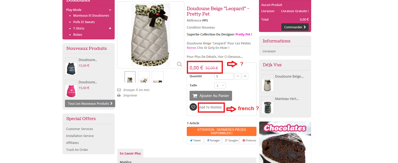

popeyerubis Posted September 2, 2014 Author Share Posted September 2, 2014 (edited) Bonsoir le créateur m'a remis tout en place Par contre pour le logo, il l'a redimensionné mais du coup il est mini mini et on ne voit plus ma petite phrase. Y a t il une solution pour agrandir le cadre header afin de mettre un logo plus grand ? Depuis le nouveau thème, tous mes prix sont barrés et il affiche 0.00 € à côté, cela vient de quelque part ? J'ai vérifié dans mon panneau de bord, je n'ai pas mis de promotions ni rien ... Merci, bonne soirée Edited September 2, 2014 by popeyerubis (see edit history) Link to comment Share on other sites More sharing options...
Kreasite Posted September 8, 2014 Share Posted September 8, 2014 Dans votre thème et dans le fichier product.tpl vous pouvez ajouter : {if version_compare($smarty.const._PS_VERSION_,'1.6.0.6','>=')} <script type="text/javascript"> // <![CDATA[ var group_reduction = '{1-$group_reduction}'; //]]> </script> {/if} {if version_compare($smarty.const._PS_VERSION_,'1.6.0.5','<=')} <script type="text/javascript"> // <![CDATA[ var group_reduction = '{$group_reduction}'; //]]> </script> {/if} Ce code vous permettra de fonctionner aussi si vous faite une mise à jour de PrestaShp. 1 Link to comment Share on other sites More sharing options...
popeyerubis Posted September 8, 2014 Author Share Posted September 8, 2014 Merci, le problème des prix est réglé :-) Depuis ce nouveau thème, tous les mots prennent automatiquement une majuscule. Où puis je régler ce soucis car c'est difficile de lire correctement avec une majuscule à chaque début de mot. Link to comment Share on other sites More sharing options...
