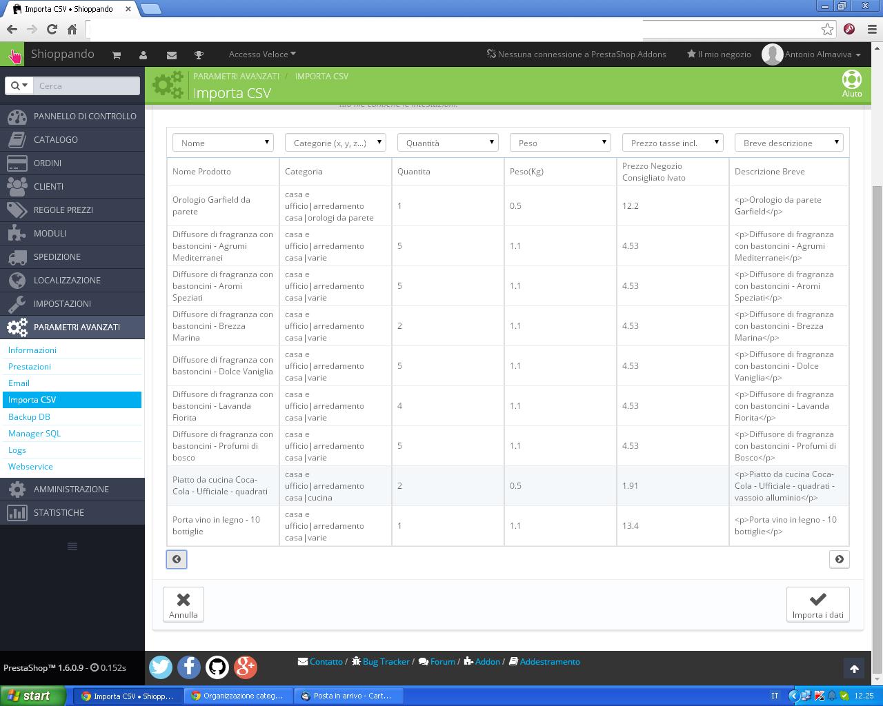

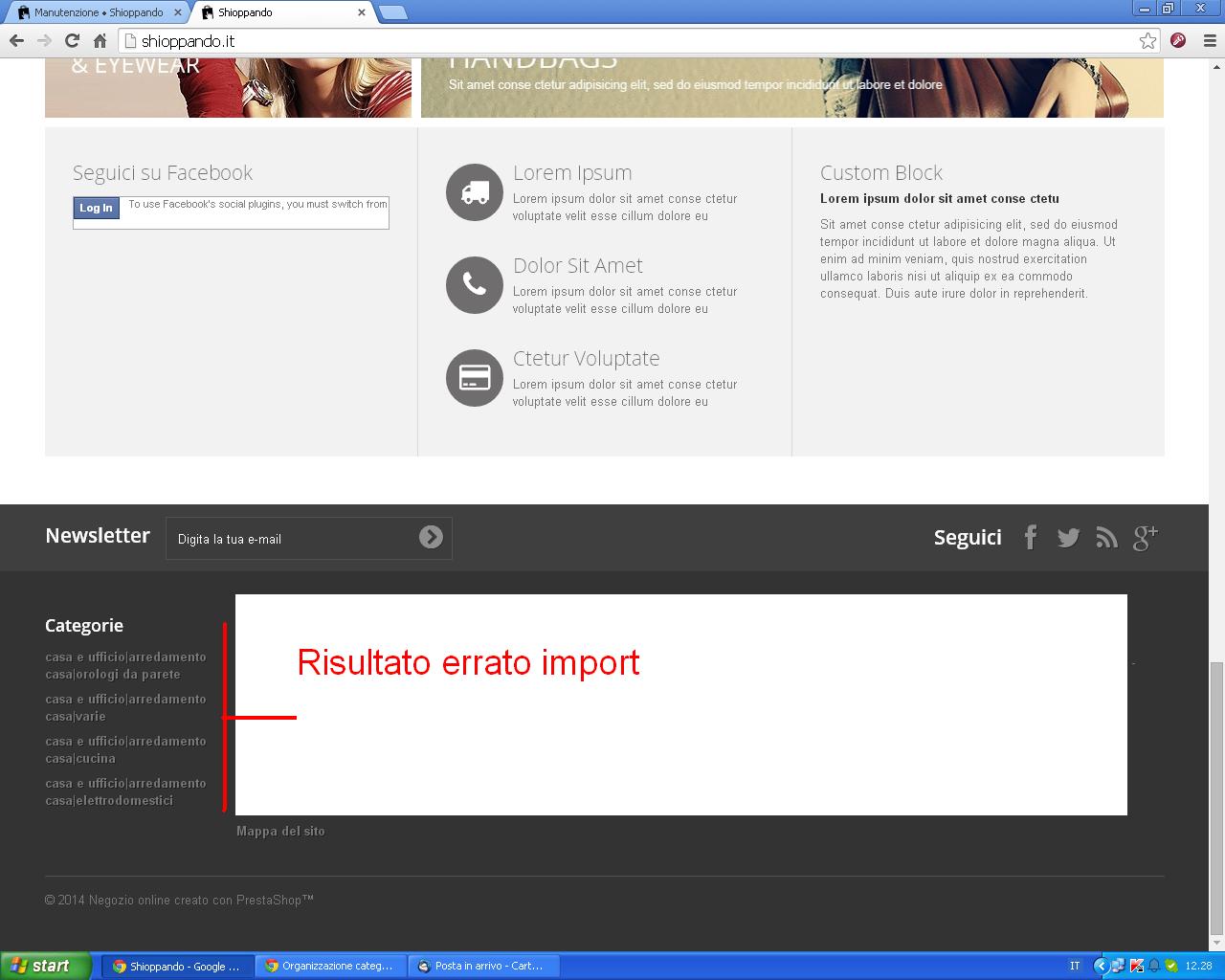

Grazie delle risposte, avevo provato a modificare la colonna categoria del csv con il pipe | , ma non funziona, evidentemente sto' sbagliando io qualcosa.
Grazie e scusate ma e' la prima volta che uso prestashop
Allego 2 schermate una dell'import con il csv modificato e una con il risultato nel front end
Edited by Antoema76 (see edit history)

anche io ho lo stesso problema, anche separando le categorie col simbolo pipe all'interno della cella mi crea delle categorei separate e non le sottocategorie. una cosa positiva è che una volta create e sistemate poi importando di nuovo i prodotti le categorie restano al loro posto nidificate come le ho sistemate io
