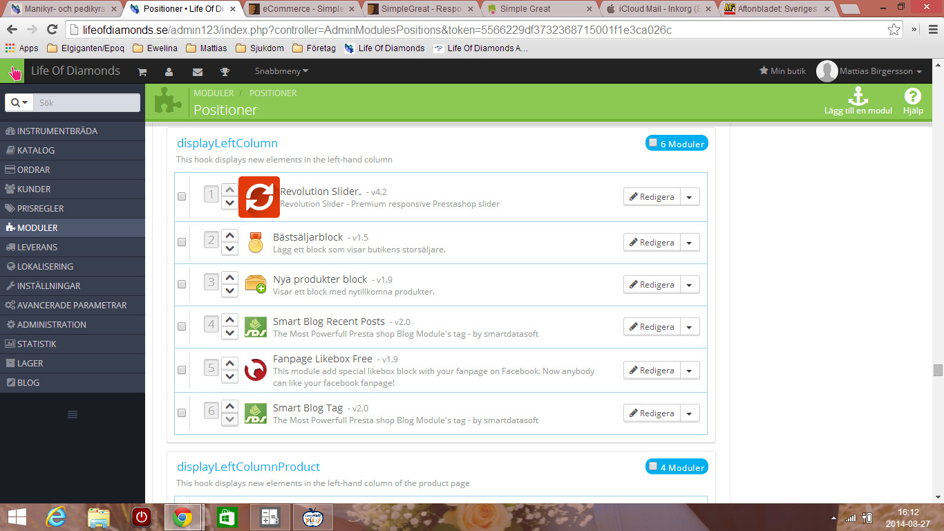

Krokar 1) Här ser nu LeftColumn. (antar jag)
Ligger 6 moduler här. Men se...

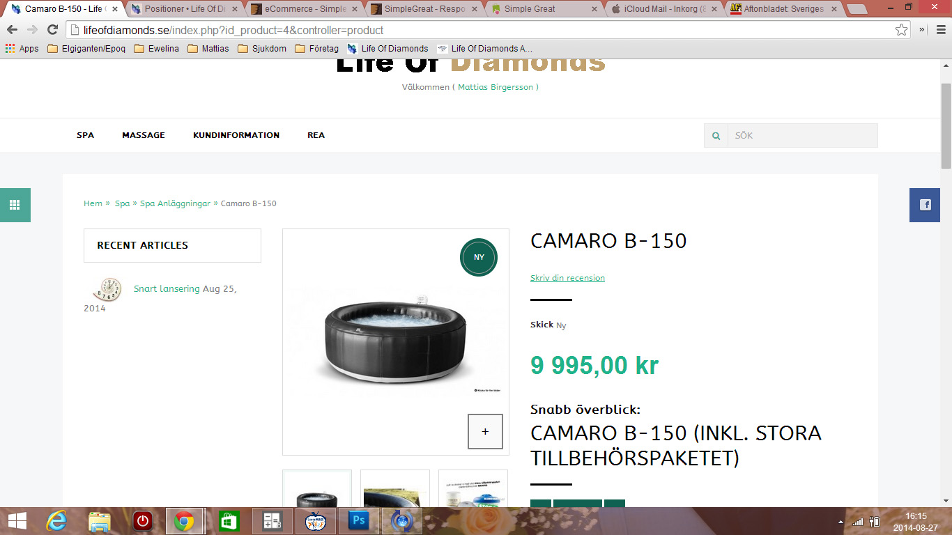

Krokar 2) Här ser ni en produkt, men på vänster sida så syns enbart en modul.
Krokar 3) Samma produkt och sida. Men är inne på "live edit". Då syns helt plötsligt några andra moduler. Alltså inte dom man ser på bild 1.

Jag tror du är en bra bit på vägen.
Det finns två vanliga orsaker till att moduler inte syns.
1) Modulens hook har undantag, t.ex produktsidor (product). Detta kollar du genom att klicka på "redigera" på en av de som är positionerade under displayLeftColumn (din första exempelbild).
2) Att den är gömd genom css-koden (display:none som ett exempel). Inte alls ovanligt att hela leftcolumn_block är gömd på produktsidorna i PS 1.5+. Lättast är att kika på koden i firebug eller Chromes konsol och där identifera vilka element som är dolda.
