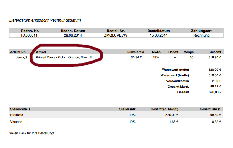

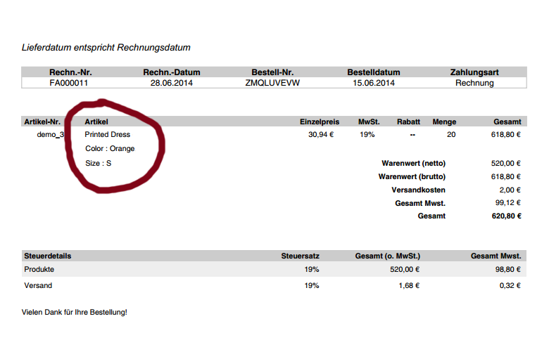

slyomat Posted August 26, 2014 Share Posted August 26, 2014 Hallo. Ist es möglich, sich die ausgewählten Produkt-Varianten im Warenkorb wie auf der Rechnung anstatt nebeneinander (Bild1), untereinander (Bild2) anzeigen zu lassen?Mal vom rein optischen, ist es doch recht verwirrend für den Kunden, wenn dort sieben, acht oder gar mehr Varianten nebeneinander auftauchen.Prestashop Version: 1.6Theme: default-bootstrap Vielen Dank im voraus. Sly Link to comment Share on other sites More sharing options...
