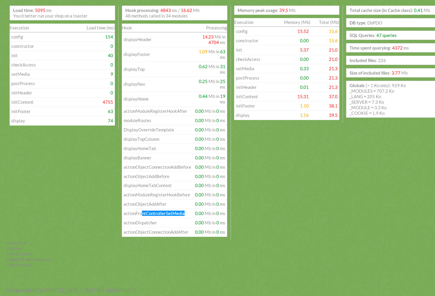

nicola82 Posted August 25, 2014 Share Posted August 25, 2014 Ciao! oramai sono quasi alla fine dell'upgrade a presta 1.6.0.8 (arrivo da 1.4.5). Provando la nuova versione sullo stesso hosting dove è ospitata la vecchia ho notato che è molto molto piu' lenta rispetto alla vecchia. Siamo d'accordo che l'hosting base aruba non è ottimizzato per prestashop, però col vecchio 1.4 non avevo nessun problema di velocità. I casi sono due: 1) o l'hosting è la totale causa della scarsa velocità 2) o c'è qualche errore di impostazione nel negozio Nel primo caso cambierei cmq il pacchetto di hosting, magari rimanendo su aruba su un server semidedicato e magari con un sistema di gestione cache. Nel secondo caso chiedo aiuto a voi su quale potrebbe essere il problema, vi allego uno screenshot di debug dell homepage. grazie! Link to comment Share on other sites More sharing options...

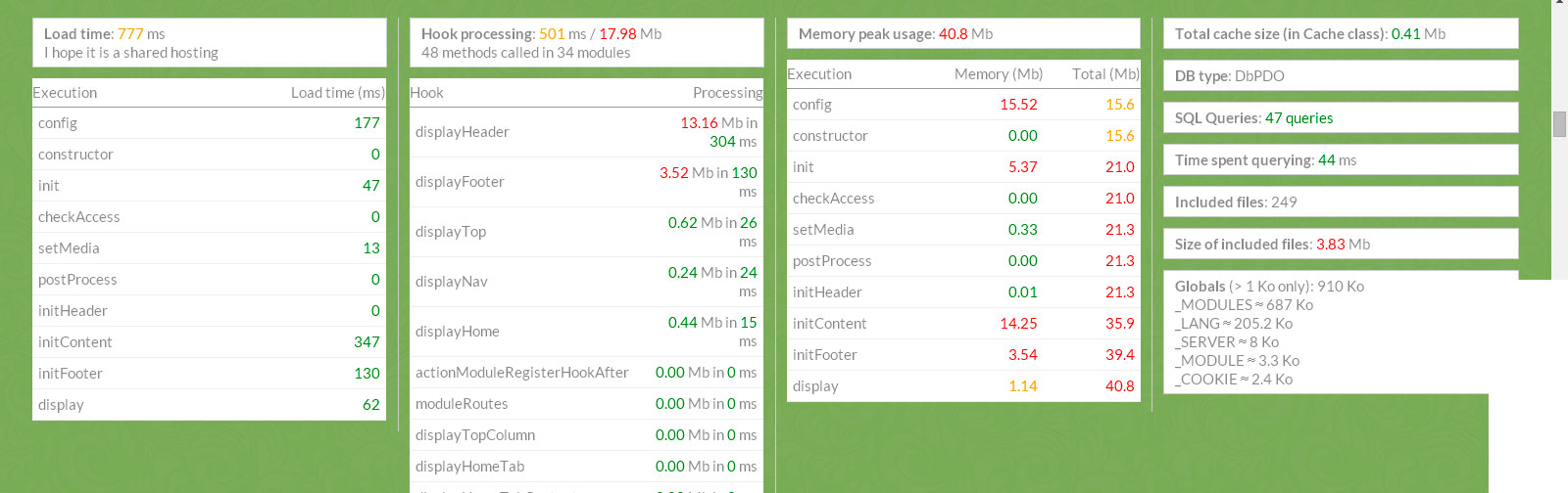

nicola82 Posted August 25, 2014 Author Share Posted August 25, 2014 dunque, facendo dei test, ho visto che il problema è dato dal modulo del menu, se lo disabilito la velocita migliora di molto. Fatto sta che il server condiviso incide in qualche modo visto l'immagine che ho allegato. Quindi io direi di provare il sito su un server piu' performante e quindi sento aruba che dice Link to comment Share on other sites More sharing options...
