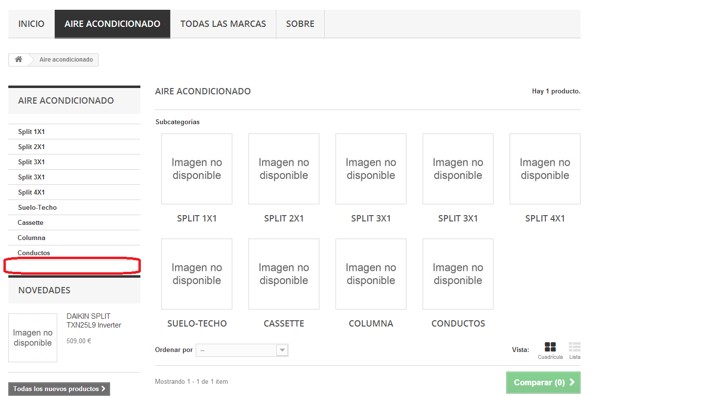

jd250 Posted August 28, 2014 Author Share Posted August 28, 2014 Si quieres que el modulo de proveedores, no se vea en ninguna sección de la tienda, puedes desinstalarlo desde la pestaña modulos -> modulos, si en cambio quieres que no se vea el modulo de proveedores solo en la home, pero que si se vea en el resto de secciones, desde la pestaña modulos -> posiciones -> buscando el hook donde esta el modulo, editas a modificar en ese hook el modulo, y te deja seleccionar donde quieres que se muestre ¡Gracias! Ahora he aprendido a usar lo de los hooks, pero aprovecho este post para preguntar cómo puedo poner "fabricantes/marcas" dentro de una categoría Por ejemplo: Aire Acondicionado ----> Split 1x1 pues que en esa página salgan las marcas y se le filtren dentro del split 1 x 1.... En plan como la web que te pasé, no se si es un módulo o algo.... Link to comment Share on other sites More sharing options...
jd250 Posted August 28, 2014 Author Share Posted August 28, 2014 ¡Gracias! Ahora he aprendido a usar lo de los hooks, pero aprovecho este post para preguntar cómo puedo poner "fabricantes/marcas" dentro de una categoría Por ejemplo: Aire Acondicionado ----> Split 1x1 pues que en esa página salgan las marcas y se le filtren dentro del split 1 x 1.... En plan como la web que te pasé, no se si es un módulo o algo.... SOLUCIONADO ES NAVEGACIÓN POR FACETAS Link to comment Share on other sites More sharing options...
