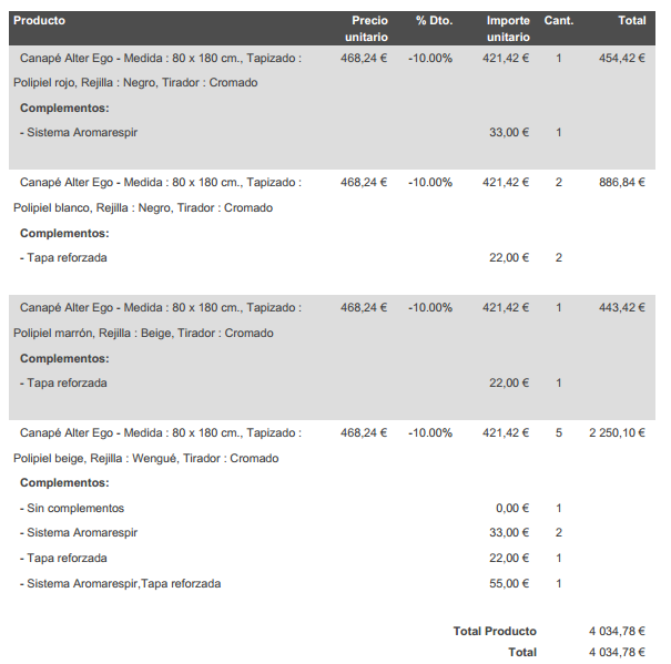

Fernando91 Posted August 25, 2014 Share Posted August 25, 2014 (edited) El problema es que cada articulo lleva una caja, no es un packaging para todo el conjunto de articulos. NO es obligatorio escoger una caja. Igual la mejor manera es la de atributos, generar 40 atributos y modificarlos. Al fin y al cabo las facturas irán por otra parte. Gracias de nuevo por la ayuda. pero si el atributo que tiene quiero aumentar el precio se tiene que ver reflejada en la factura y si en algun momento cambia el precio si el cliente se vuelve a descargar la factura le saldra con le nuevo precio yo modificque la clase del carrito y modifique el modulo productfeatured y luego los mails para coger los datos de la bd y la factura y si escoges un complemento lo suma y lo desglosa Edited August 25, 2014 by Fernando91 (see edit history) Link to comment Share on other sites More sharing options...
