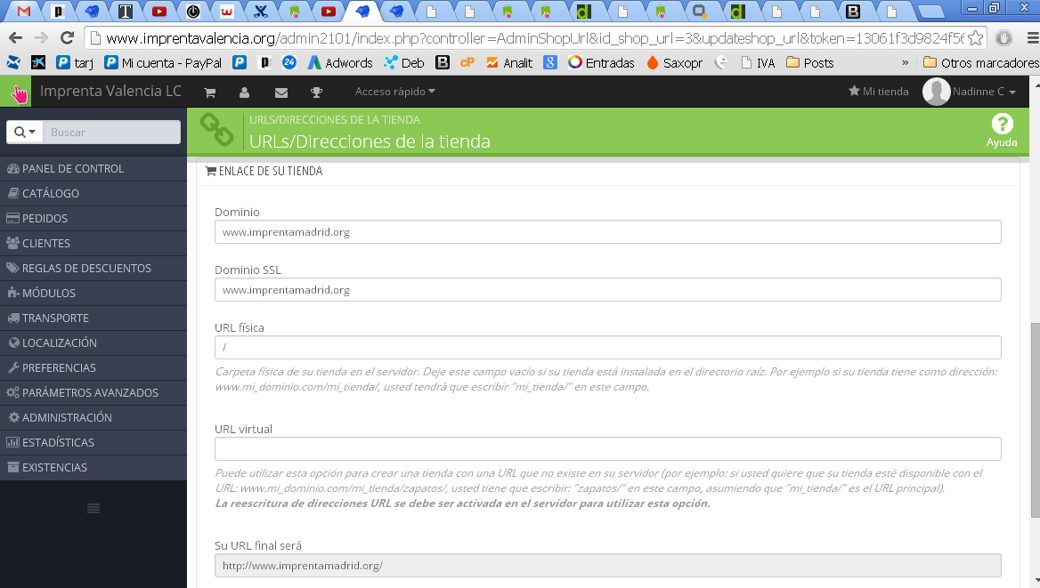

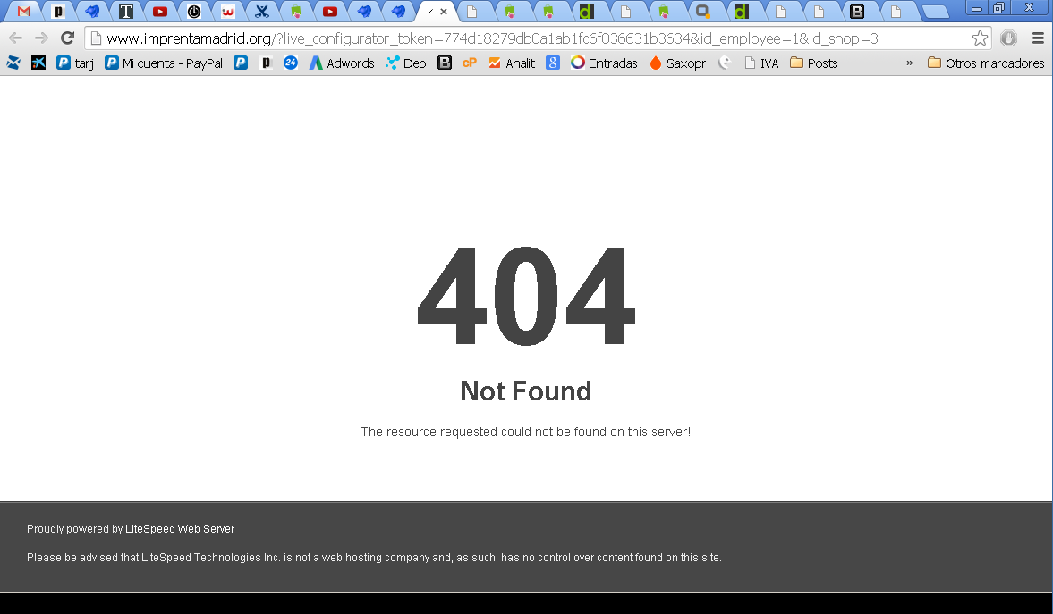

nadinnecas Posted August 24, 2014 Share Posted August 24, 2014 Pues eso chicos, que acabo de configurar una segunda tienda y habilitado la multitienda y no me da ningún error de configuración pero entro en el nuevo dominio donde la he configurado y me aparece error 404, podéis comprobarlo www.imprentamadrid.org, supongo que no he hecho algo bien, este dominio lo tengo como subdominio del principal www.imprentavalencia.org y me sorprende que no haya que subir archivos a la carpeta /imprentamadrid.org. Mi idea es que las 2 tiendas funcionen bien cada una en un dominio. Podeis ayudarme?? Voy muy confusa con este tema, os adjunto 2 imágenes para explicarme mejor. Gracias de antemano, Nadinne. Link to comment Share on other sites More sharing options...

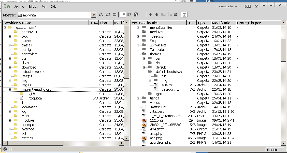

nadinnecas Posted August 25, 2014 Author Share Posted August 25, 2014 Buenas tardes de nuevo, os adjunto captura de los archivos tal y cual están en mi servidor desde el dreamweaver, necesito ayuda por fsvor, Gracias de antemano, Nadinne. Link to comment Share on other sites More sharing options...
PuntoSex Posted August 25, 2014 Share Posted August 25, 2014 Por la captura de pantalla he visto que tienes una carpeta imprentamadrid.org dentro de public_html.Esto no es necesario. En el caso de multi tienda, estará todo en una sola public_html, como se fuera un sólo sitio web.La carpeta imprentamadrid.org no es necesaria. Hay que añadir los dominios en el servidor y configurar en el backoffice del prestashop como ha indicado rafaelamargo. Link to comment Share on other sites More sharing options...
nadinnecas Posted August 25, 2014 Author Share Posted August 25, 2014 hola PuntoSex, gracias por tu ayuda, el motivo por el que he creado la carpeta imprentamadrid es el siguiente:los dominios adcionales en Banahosting se realizan de esta manera, abriendo una carpeta con el nombre del dominio dentro de public_html. Link to comment Share on other sites More sharing options...

PuntoSex Posted August 25, 2014 Share Posted August 25, 2014 Es a través del cpanel?¿Fue en el add-on domains o parked domain que ha añadido dominios extra? Debería de ser en el parked domain. Ya que ahí no pide para crear carpeta, sólo para añadir el dominio. Link to comment Share on other sites More sharing options...
nadinnecas Posted August 25, 2014 Author Share Posted August 25, 2014 Si, banahosting usa cpanel, y fue como dominio adicional, perdona pero no entiendo los términos "add-on domains o parked domain" Link to comment Share on other sites More sharing options...
PuntoSex Posted August 25, 2014 Share Posted August 25, 2014 Si quieres utilizar multi-tienda, en la misma instalación del prestashop, tener 2 o más tiendas, tienes que tener un dominio principal, los demás son en "parked domains".Si es en addon-domains, quedará como se fuera una instalación independiente, no comparte datos y tienes que instalar el prestashop en esa carpeta también. Link to comment Share on other sites More sharing options...
