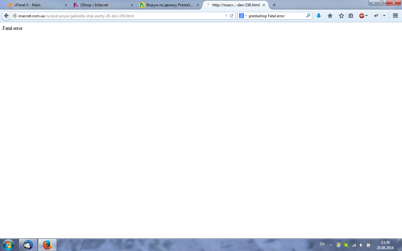

Всем привет!
Внезапно возникла странная ошибка.
При открытии страницы с описанием любого товара получаю белый экран с надписью Fatal error.
При чем, Fatal error получается, только если пользователь не авторизован в магазине.
Если войти под учетной записью клиента, страница товара отображается нормально.
Все остальные страницы сайта работают нормально.
В чем может быть проблема?

Всем привет!
Пробовал отключить все модули, установленные в последнее время - ничего не помогает.
Очистка кеша также не помогает.
P.S. Вчера изменил доменное имя. Но навряд ли в этом проблема!?
