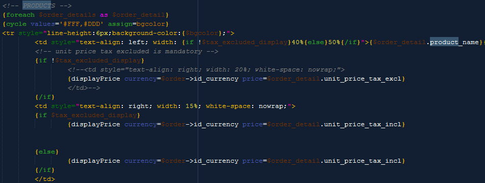

Fernando91 Posted August 18, 2014 Share Posted August 18, 2014 Hola Buenos días... estoy trabajando en un proyecto con prestashop 1.6 bueno inicio 1.4 adaptándolo a este ultimo y me han pedido que a recibir la factura el cliente final en el importe unitario de cada producto se aplica el descuento del producto no dando la opción de poner el precio real del producto, me explico mejor con imágenes yo quiero esto () aparte de que me salga el importe unitario con el 20% de descuento, quiero que salga el importe unitario sin ese 20%, he imprimido el array order.details que contiene todos los datos del producto pero no esta el del precio original, solo con cupón de descuento, con tasa sin tasa etc, la variable que imprime este precio esta en pdf/invoice.tpl (es este ), que debería hacer? he intentado hacer una multiplicación en el smarty para sumarle el 20% y guardármelo en una variable pero no me funciona, alguna solución, ayuda o lo que sea? Gracias! Link to comment Share on other sites More sharing options...

Fernando91 Posted August 18, 2014 Author Share Posted August 18, 2014 (edited) Simplemente he hecho la formula para sumarle % y asi poder mostrar tabnto el precio original como con % y agregar otra columna en la tabla de la factura adjunto PRECIO + IVA y quitando el descuento del producto <td style="text-align: right; width: 10%; white-space: nowrap;"> {if $tax_excluded_display} {displayPrice currency=$order->id_currency price=$order_detail.unit_price_tax_incl} {else} {*displayPrice currency=$order->id_currency price=$order_detail.unit_price_tax_incl*} {$hola = $order_detail.unit_price_tax_incl / (1-($order_detail.reduction_percent / 100))} {displayPrice currency=$order->id_currency price=$hola} {/if} </td> Edited August 18, 2014 by Fernando91 (see edit history) Link to comment Share on other sites More sharing options...
