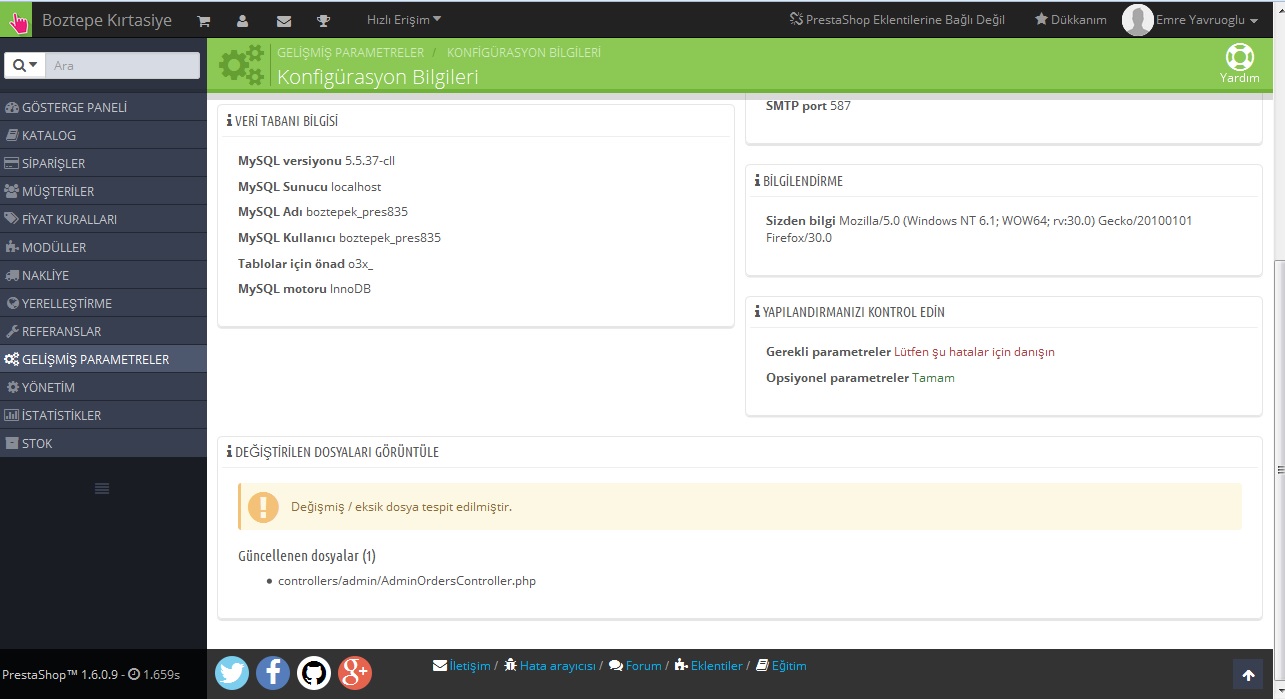

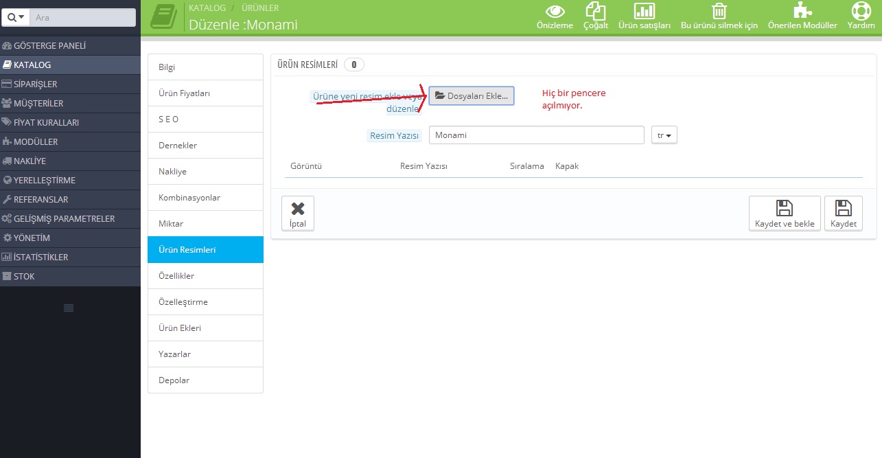

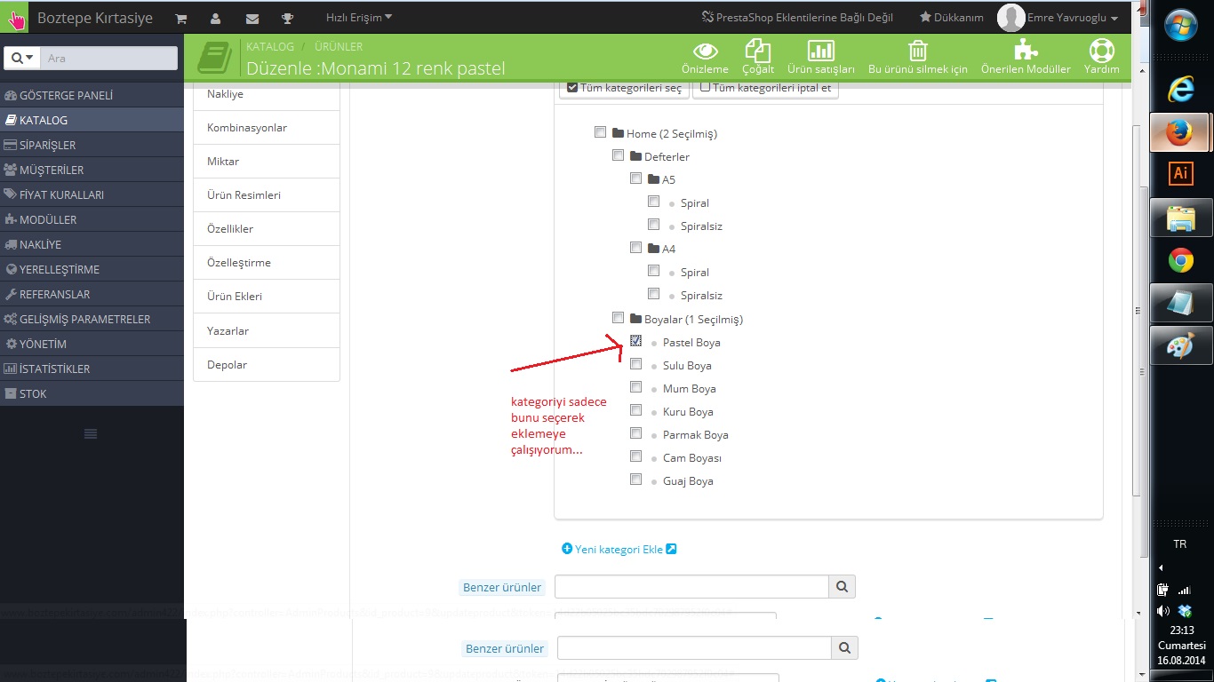

istemsiz Posted August 16, 2014 Share Posted August 16, 2014 (edited) Merhabalar ; Kategorileri oluşturuyordum , denemek için bir ürün ekleyerek işlemlere başladım fakat ürün eklerken bir iki önemli problemle karşılaştım bunlar ; 1-ürün resmi ekle butonuna tıklayınca buton aktif olmuyor ürün ekleme penceresi açılmıyor. 3. ekli dosya... 2-aynı sayfada ürün fiyatını girip kaydet deyince "Ürün en az bir kategoride olmalı" "Ürünler geçerli bir kategoride olmalı" , hata mesajlarını alıyorum. 3-ürüne kategori eklediğimde ise "Ürünler geçerli bir kategoride olmalı" , hata mesajını alıyorum. 3-İlk ekli dosyada kategori ekleme biçimini gösterdim acaba eksik bir şey mi yapıyorum ? 4-Birde konfrigasyon bilgilerine girince şu tip mesajlar aldım önceden almıyordum. Ekli ikinci dosyadak ki gibi ; Çözüldü : Aşağıdaki belirttiğim ikinci satırı girdiğim için alıyorumdur. 5- Daha önce deneme siparişlerini silmek için 2. satırdaki kodu eklemiştim , ve ürünleride sağ taraftaki buttonda çıkan sil komutuyla sildim acaba onun bir etkisi olabilir mi? $this->addRowAction('view' $this->addRowAction('delete' Şuan elim kolum bağlandı ne olduğunu çözebilmiş değilim , ürün resimi eklersem diğer sıkıntılarıda çözerim diye düşünüyorum umarım sistemi baştan kurun gibi bir çözüm önermezsiniz inanılmaz ayarlar yaptım , uğraşmak kabus gibi olur gerçekten. İlginize teşekkür ederim. Not : Sistemde başka hiç bir ayarı kurcalamadım kod olarak sadece yukarıda belirttiğim şekilde...bir ayar yaptım..... Kolay gelsin.... Konuyu tekrardan şu linke açtım bunu silin lütfen.... http://www.prestashop.com/forums/topic/351244-%C3%BCr%C3%BCnlerime-resim-ekleyemiyorum/ Edited August 16, 2014 by istemsiz (see edit history) Link to comment Share on other sites More sharing options...
