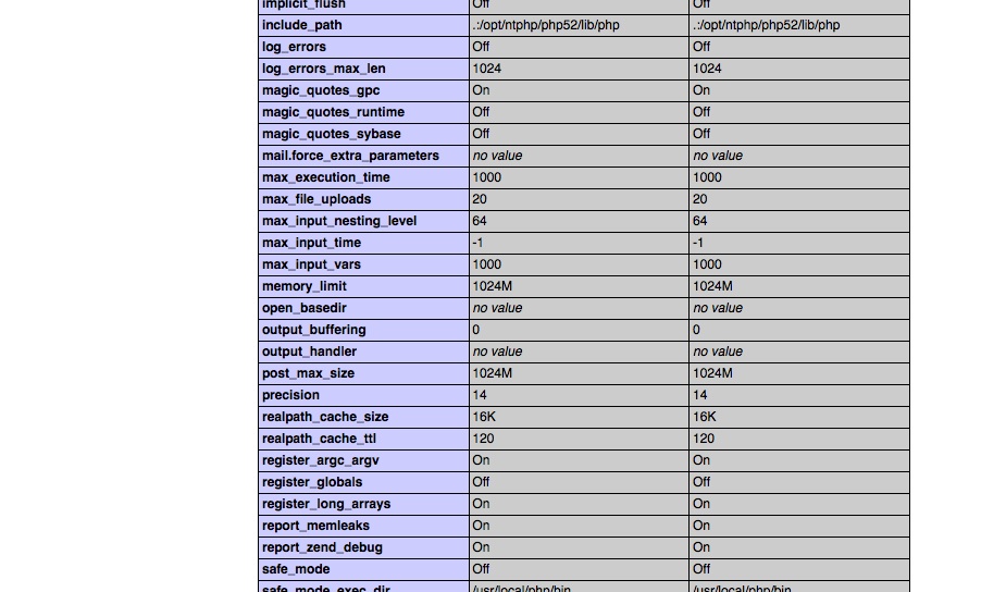

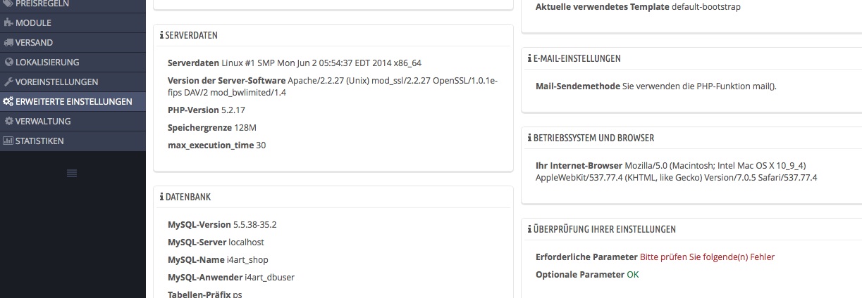

i4art Posted August 13, 2014 Share Posted August 13, 2014 Prestashop 1.6.0.9Ich hatte diese Werte im PrestashopSpeichergrenze 128Mmax_execution_time 30Der Provider hatte auf meine Anfrage Werte geändert mit einer php.ini Erweiterung im Root Verzeichnis.StatusIm Prestashop werden immer noch diese Werte angezeigtSpeichergrenze 128Mmax_execution_time 30Im PHP Info habe ich aber diese Wertememory_limit 1024MBmax_execution_time 1000Ich habe keine Ahnung von PHP möchte aber wissen1) Hat der Shop jetzt 1024MB?2) Wie kann ich das sonst prüfen? Link to comment Share on other sites More sharing options...

i4art Posted August 14, 2014 Author Share Posted August 14, 2014 Hallo Der Provider ist www.arvixe.com Ich habe die Werte 128MB aus der Prestashop Konsole Die zweiten Werte habe ich mit <?php phpinfo(); ?> abgefragt. Anhand dieser zwei verschieden Infos bin ich irritiert. Was ist jetzt gültig? Das ist warum ich diesen Post gemacht habe Link to comment Share on other sites More sharing options...
Whiley Posted August 14, 2014 Share Posted August 14, 2014 Hallo i4art, Im PHP Info habe ich aber diese Wertememory_limit 1024MBmax_execution_time 1000 generell würde ich der phpinfo mehr trauen als der Anzeige im PS. Abern über php.inis und .htaccess' könnte der übergeordnete Wert des Servers partiell, z,B. für einen einzelnen Ordner, mit einem neuen Wert überschrieben werden, d.h. du solltest mal schauen ob es solche Limitierungen in Unterordnern gibt. Hilfsweise könntest du die phpinfo auch mal aus einem Unterordner (z.B. dein Admin-Ordner) starten. max_execution_time 1000 ist ein absolut unsinniger Wert, was soll der bewirken? Bei einem etwaigem Skript-Fehler, der damit ja abgefangen werden soll, wäre dann erstmal eine Viertel-Stunde Pause! Ich habe keine Ahnung von PHP möchte aber wissen1) Hat der Shop jetzt 1024MB? memory_limit 1024MB begrenzt lediglich den Speicherplatz, den PHP-Skripte beanspruchen können nach oben hin auf 1024MB, dein tasaächlicher zur Verfügung stehender Speicher kann, abhängig von der Hardware und den Server-Zuteilungen, höher oder auch niedriger sein. Grüsse Whiley Link to comment Share on other sites More sharing options...
i4art Posted August 14, 2014 Author Share Posted August 14, 2014 Hallo i4art, generell würde ich der phpinfo mehr trauen als der Anzeige im PS. Abern über php.inis und .htaccess' könnte der übergeordnete Wert des Servers partiell, z,B. für einen einzelnen Ordner, mit einem neuen Wert überschrieben werden, d.h. du solltest mal schauen ob es solche Limitierungen in Unterordnern gibt. Hilfsweise könntest du die phpinfo auch mal aus einem Unterordner (z.B. dein Admin-Ordner) starten. max_execution_time 1000 ist ein absolut unsinniger Wert, was soll der bewirken? Bei einem etwaigem Skript-Fehler, der damit ja abgefangen werden soll, wäre dann erstmal eine Viertel-Stunde Pause! memory_limit 1024MB begrenzt lediglich den Speicherplatz, den PHP-Skripte beanspruchen können nach oben hin auf 1024MB, dein tasaächlicher zur Verfügung stehender Speicher kann, abhängig von der Hardware und den Server-Zuteilungen, höher oder auch niedriger sein. Grüsse Whiley Hallo Whiley Danke für den Tip ich habe die phpinfo in den Admin-Ordner kopiert. Im Admin-Ordner zeigt es jetzt 128MB und execution mit 30 an. Was heist das jetzt? Habe ich jetzt 128MB? (Bemerkung: Ich habe bei meinem Hosting package Physical Memory von 3072 MB. Ich werde dort nur mein Prestashop "Multishop" haben.) Was währe ein optimaler Wert für die max_execution_time? Grüsse i4art Link to comment Share on other sites More sharing options...
Whiley Posted August 14, 2014 Share Posted August 14, 2014 Was heist das jetzt? Habe ich jetzt 128MB? Ja, im Admin-Ordnerstrang (dort wird auch die Systeminfo, die im BO läuft ausgeführt) hast du in der Tat ein memory-limit von 128MB, deshalb die Anzeige im BO. Was währe ein optimaler Wert für die max_execution_time? 120 wäre da ein ganz passender Wert. Grüsse Whiley Link to comment Share on other sites More sharing options...
i4art Posted August 14, 2014 Author Share Posted August 14, 2014 Ja, im Admin-Ordnerstrang (dort wird auch die Systeminfo, die im BO läuft ausgeführt) hast du in der Tat ein memory-limit von 128MB, deshalb die Anzeige im BO. 120 wäre da ein ganz passender Wert. Grüsse Whiley Hallo Whiley Danke für den Input. also ich habe im root eine php.ini (Teil php.ini?) mit 4 Zeilen. Ich habe diese auch in den Admin Ordner Strang kopiert und dann erscheint in der Prestashop Konsole neu 1024MB. In dieser ini war auch die max_execution_time auf 1024. Die habe ich geändert auf 120. Soweit so gut, da ich keine PHP Ahnung habe. Muss ich die ini in jeden Ordner Strang kopieren, kann ich das in der ini einstellen? Oder muss der Provider das anderst einstellen? grüsse Link to comment Share on other sites More sharing options...
Whiley Posted August 14, 2014 Share Posted August 14, 2014 Hallo, derjenige mit root-Zugriff und root-Rechten - also in deinem Fall wahrscheinlich dein Provider - kann zumindest bei den häufig verwendeten Apache-Servern ganz global die php-memory-Limitierung für den gesamten Server einstellen (aktuell üblicherweise in der /etc/php5/apache2/php.ini). Unabhängig davon kann es aber sein(serverabhängig) dass durch die 2 php.inis die Speicherbegrenzungen für BO und FO bereits richtig eingestellt sind. Testen kannst du das wie oben beschrieben (phpinfo z.B. in Ordner "modules" dann im Browser aufrufen ev vorher die Ordnerberechtigung vorübergehend auf 777 stellen) Grüsse Whiley Link to comment Share on other sites More sharing options...
