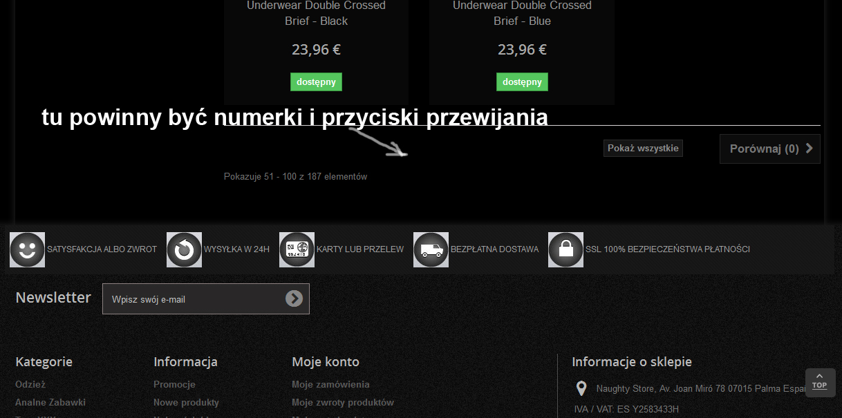

Znika mi numeracja stron i przyciski "nastepny" "poprzedni" na dole listy z produktami. Na pierwszej jest zawsze a na następnych już nie ma. przez to klient nie widzi że ma następne strony do oglądania.
od czego to może zależeć ? miał już ktoś z Was taki problem ?
gdzie szukać problemu ?
z góry dziękuję

zauwazyłem że adres strony która dobrze się wyświetla wygląda tak:
naughtystore.es/es/68-latigos-fustas?p=2
a tam gdzie są problemy zamiast znaku "?" jest "#"
np:
naughtystore.es/es/21-lenceria#/page-2
bedę wdzięczny za jakąś podpowiedź

Witam,
chciałbym wrócić do bloku nakładania filtrów.
Może ktoś z Was będzie wiedział dlaczego po włączeniu filtrów znikają przyciski na dole strony "pagination_previous_bottom"  numeracja stron i "pagination_previous_bottom"
Doszedłem już że filtry zmieniają adres, ale czy to ma znaczenie ?
.....  /akcesoria#/page-2   - tak jest z filtrami i nie działa poprawnie
..... /akcesoria?p=3             tak bez filtrów i wszystko działa dobrze.

Moduł filtrów i dodawanie hasha # do linków psuje bardzo wiele rzeczy...
Wystarczy zmienic sortowanie produktow i już się dodaje # do linku.
Z poziomu takiego linku z # przestaje mi działać stronicowanie, efekty po najechaniu na zdjecie produktu calkowicie się sypią i takie tam.
Jak zaznaczę np 3 kategorie w tych filtrach to na dole mam potrójne stronicowanie.
Komuś można zgłaszaś byki w tym module?
