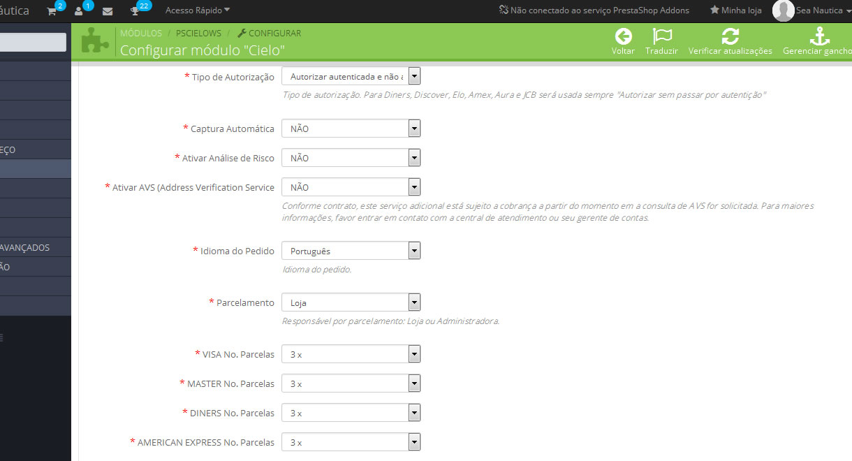

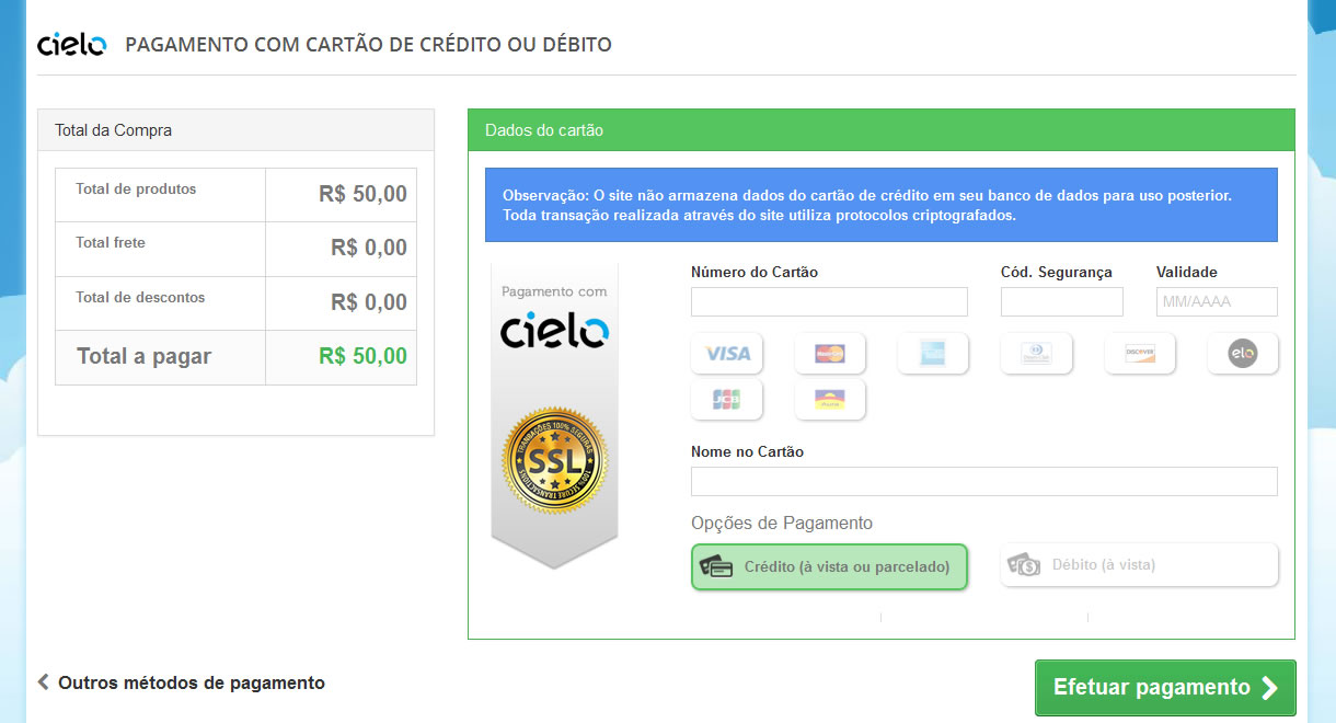

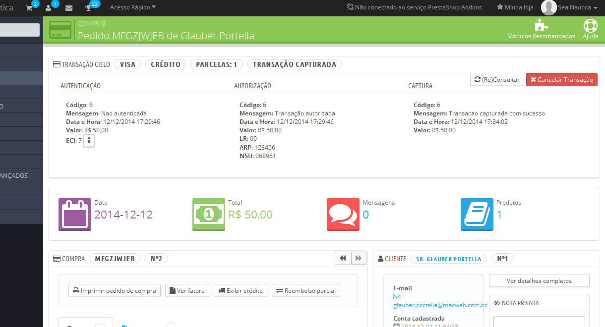

Glauber Posted December 15, 2014 Share Posted December 15, 2014 Recentemente acabei de criar um módulo Cielo tipo Buy Page Loja,ou mais recentemente, chamado de solução de integração via Webservice. Semana passada foi homologado para uma loja que desenvolvi. Os recursos são: - Suporte a teste via ambiente teste da cielo; útil para testar antes de efetuar processo de homologação - Possibilidade de definir parcelamento máximo para cada bandeira suportada, caso seja parcelamento pela loja - Possibilidade de utilizar o recurso antifraude via AVS (verificação de endereço) (isso gera custo extra conforme manual da cielo por transação) - Possibilidade de utilizar o recurso antifraude Análise de Risco (também requer assinatura junto à cielo, gera custo extra) - Pagamento tanto via Cartão de Crédito quanto Débito (conforme manual Cielo débito somente para cartões Visa e Master) - Tipo de autenticação/autorização e captura configurável na configuração do módulo. Por padrão autoriza transações autenticadas e não autenticadas e captura é manual para evitar ou diminuir fraudes. - No pedido pode-se consultar situação da compra e efetuar Captura da mesma através da própria interface do administrador do Prestashop Para utilizar Cielo o procedimento necessário é, mais informações verifiquem o site da cielo: 1) Credenciamento Ecommerce junto à cielo 2) Instalar módulo em loja de forma a permitir teste de homologação da cielo 3) Enviar formulário de homologação informando acesso à loja de teste instalada conforme item 2 4) Aguardar homologação da cielo e subir loja para produção Demo http://ecommerce.desenvolve4web.com Pode-se efetuar cadastro para teste normalmente, porém compras não são processadas obviamente, abaixo seguem números de testes de cartões de crédito Visa: 4012001038443335 Visa (debito): 4012001037141112 Master: 5453010000066167 Master (debito): 5453010000066167 American Express: 376449047333005 Diners: 36490102462661 Discover: 6011020000245045 JCB: 3566007770004971 Elo: 6362970000457013 Aura: 5078601912345600019 Código de segurança para todos: 123 Validade para todos: 05/2018 Requisitos: Apache com mod_rewrite (ou Nginx corretamente configurado com rewrite) Prestashop 1.6+ PHP 5.3+ Extensão cURL do PHP ativa Configurar Prestashop com URL Amigavel Valor do módulo: R$ 250,00 sem suporte R$ 350,00 com suporte de instalação Caso tenham interesse entre em contato, skype: glauberportella ou inbox no forum. Link to comment Share on other sites More sharing options...
