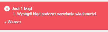

pindlu94 Posted November 14, 2017 Share Posted November 14, 2017 On 12.01.2015 at 5:16 PM, vekia said: masz gotowca: <div id="AskAboutProduct"> <form enctype="multipart/form-data" class="std" method="post" action="{$link->getPageLink('Contact')}"> <fieldset> <h3>{l s='Questions about product'}</h3> <p class="select" style="display:none"> <label for="id_contact">Subiect</label> <select name="id_contact" id="id_contact"> <option value="2" selected="yes"</option> </select> </p> <p class="text"> <label for="email">{l s='e-mail'}</label> <input type="text" value="" name="from" id="email"> </p> <p class="textarea"> <label for="message">{l s='message'}</label> <textarea cols="10" rows="15" name="message" id="message"></textarea> </p> <p class="submit"> <input type="submit" onclick="prepareTextarea(); $(this).hide();" class="button_large" value="{l s='send'}" id="submitMessage" name="submitMessage"> </p> </fieldset> </form> <script> var fullurl = $(location).attr('href'); function prepareTextarea(){ $('#message').val("{l s='Question about product: '}"+$('.pb-center-column h1').html()+" \n "+fullurl+" \n "+$('#message').val()); } </script> </div> wklej kod tam gdzie chcesz mieć formualrz na stronie produktu. efektem będzie: formularz z polem na email klienta, polem na wpisanie tekstu otrzymasz wiadomość w formacie: potwierdzenie wysłania: mail: Witam, zastosowałem formularz z postu powyżej na stronie produktu, jednak nie wysyła wiadomości, tylko wyskakuje błąd link do sklepu: https://sklep.worldbrandoutlet.pl/ presta 1.6.1.17 Pozdrawiam Link to comment Share on other sites More sharing options...
