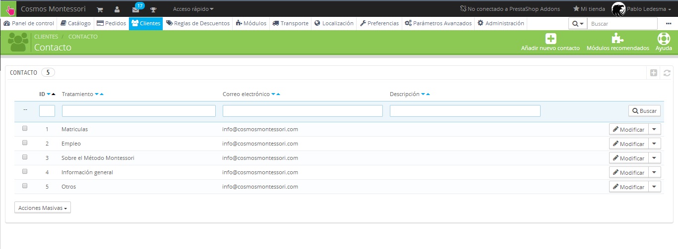

pabloledesma Posted August 10, 2014 Share Posted August 10, 2014 Versión: 1.6.0.8 Tema: default-bootstrap URL: http://cosmosmontessori.com/ Hola a todos Mi problema es el siguiente: He modificado el formulario de contacto agregando un par de campos mas. Para lograrlo he seguido esta guía Pero antes de empezar a realizar los cambios mi formulario no cumplía con su función y ahora tampoco lo hace. No llegan los correos a ninguno de los contactos que tengo. He intentado configurar el correo con SMTP y nada. El correo de prueba únicamente funciona cuando activo la función mail() He puesto la tienda en modo de desarrollo para ver que error me sale y este fue el resultado: Warning: mail(): Bad parameters to mail() function, mail not sent. in /home/content/79/11066179/html/cosmos/tools/swift/Swift/Plugin/MailSend.php on line 160 public function doMail($to, $subject, $message, $headers, $params) { $original_from = @ini_get("sendmail_from"); @ini_set("sendmail_from", $this->returnPath); $headers = $headers->build(); if (!ini_get("safe_mode")) $success = mail($to, $subject, $message, $headers, $params); else $success = mail($to, $subject, $message, $headers); if (!$success) { @ini_set("sendmail_from", $original_from); throw new Swift_ConnectionException("Sending failed using mail() as PHP's default mail() function returned boolean FALSE."); } @ini_set("sendmail_from", $original_from); } Si alguien sabe como puedo solucionar este problema le quedaría mu agradecido. Link to comment Share on other sites More sharing options...
