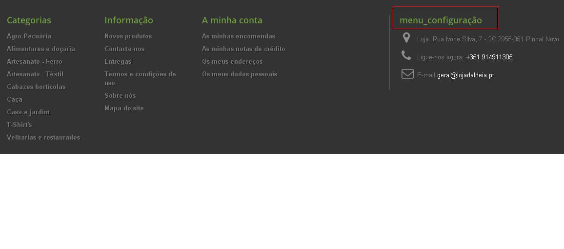

cpombinho Posted August 6, 2014 Share Posted August 6, 2014 Olá boa tarde, Na minha loja online apo´s ter efetuado a última atualização do prestashop, aparece no footer "menu_configuração", em vez de "Contatos". Alguém sabe o que se passa, como resolver?? Obrigado http://www.casebres.com/online Link to comment Share on other sites More sharing options...

Manuel Faria Posted August 7, 2014 Share Posted August 7, 2014 Bom dia, Não sei se ajuda, mas comigo foi só traduzir tal como se vê na imagem que deixo. Na parte administrativa: 1º Localização 2º Traduções 3º Tipo de tradução: Traduções dos modulos instalados 4º Modulo blockcontactinfosFiquem bem. Link to comment Share on other sites More sharing options...
