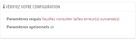

C) Sur ma page "Paramètres avancés - Informations", j'ai un warning en rouge "Veuillez consulter la/les erreur(s) suivante(s)" mais sans aucune erreur listée en dessous. Voir screenshot, C'est... troublant.

Par contre, je ne suis pas convaincu que mon souci "C" a un lien, alors celui qui a une idée : you are welcome...
