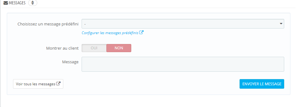

Bonjour,
Lorsque je réponds à un message client via le Back Office de ma boutique (Clients > SAV), existe t-il une solution pour pouvoir joindre un fichier à ma réponse pour mon client (ex: une doc pdf) ?
J'ai cherché parmi les modules disponibles mais je n'ai rien trouvé qui s'en approche y compris dans  les modules payants.
Merci d'avance
PS : je suis sous prestashop 1.6

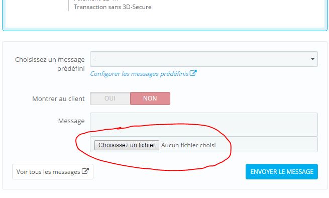

Merci, je viens de faire la modif et ça fonctionne parfaitement dans le SAV.
Pourrait-on aussi avoir cette fonction directement dans le détail de la commande ?
J'ai essayé en ajoutant le bout de code dans le fichier \themes\default\template\controllers\orders\helpers\view\view.tpl
ça affiche le champ pour sélectionner un fichier mais la fonction pour l'envoyer n'est pas dans le code à priori.

Bonjour,
La modif de "Licorn", fonctionne bien (ajoute le bouton "parcourir") pour ajouter une PJ à une réponse du SAV ; et le client reçoit la PJ par mail.
En revanche dans l'historique du SAV on ne voit nulle part la pièce jointe qui a été envoyée...

J'ai essayé la même modification que toi, le champs s'affiche bien, mais la pièce jointe ne s'envoie pas. As-tu trouvé la solution ?
D'avance merci à toi.
