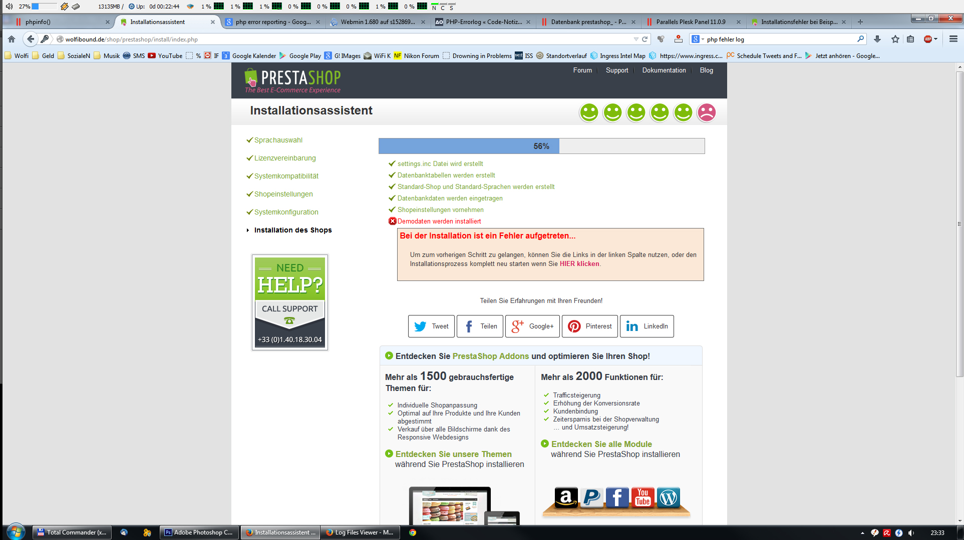

DevMan1983 Posted August 3, 2014 Author Share Posted August 3, 2014 (edited) Also bei der Neuinstallation entstand eben dieses Fehlerprotokoll: [Sun Aug 03 23:22:39 2014] [warn] [client 37.201.224.123] mod_fcgid: read data timeout in 45 seconds, referer: http://wolfibound.de/shop/prestashop/install/index.php [Sun Aug 03 23:22:39 2014] [error] [client 37.201.224.123] Premature end of script headers: index.php, referer: http://wolfibound.de/shop/prestashop/install/index.php Allerdings erscheint im Install-Assi keine Nachricht obwohl ich jetzt alle fehler ausgeben lasse: Edited August 3, 2014 by DevMan1983 (see edit history) Link to comment Share on other sites More sharing options...
Whiley Posted August 4, 2014 Share Posted August 4, 2014 (edited) Hall Mark, die Fehlermeldung zeigt ja einen Apache-timeout im Fast CGI mode. Jetzt weiss ich nicht was du für einen Server hast und ob du Zugriff auf die Apache-Einstellungen hast. Der Timeout-Default Wert liegt je nach Apache-Version so zwischen 30 und 50 Sekunden, falls du keinen Zugriff auf die Servereinstellungen hast müsstest du deinen Provider bitten, dass er den Wert auf 150 sec erhöht. Falls du Server-Zugriff hast müsstest du entweder in der httpd.conf (für den ganzen Server) oder in der vhosts.conf eintragen bzw. überschreiben, bei Debian Wheezy: <IfModule mod_fcgid.c> FcgidIOTimeout 150 </IfModule> oder bei anderen Versionen kann es auch sein: <IfModule mod_fcgid.c> IPCCommTimeout 150 </IfModule> Grüsse Whiley Edited August 4, 2014 by Whiley (see edit history) Link to comment Share on other sites More sharing options...
DevMan1983 Posted August 4, 2014 Author Share Posted August 4, 2014 Hallo Wiley, ja, ich habe Zugriff auf meinen Root-Server Ich habe den Timeout auf 300 erhöht und jetzt funktioniert es. Vielen Dank. LG Mark Link to comment Share on other sites More sharing options...
