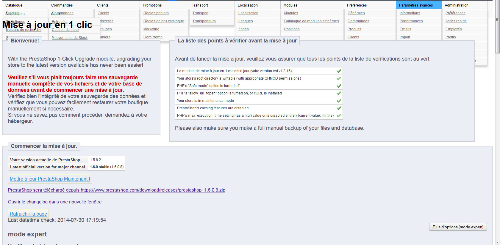

nympheur Posted July 30, 2014 Share Posted July 30, 2014 (edited) Bonjour à tous je souhaite faire une mise à jour de ma version actuelle (1.5.6.2) vers la 1.6.0.8 j'ai donc récupéré tous mes fichiers et dossiers de mon hébergeur en local sous wamp j'ai donc récupéré ma base de données j'ai modifié le fichier config.inc.php j'ai supprimé le .htaccess j'ai vidé les différents caches j'ai mis à jour le module de mise à jour en 1 clic mais voici comment se présente mon back office lorsque j'essaye de passer la mise à jour (voir la pj) de plus lorsque je lance le localhost et que je clique sur mon dossier, localhost disparait et n'affiche que le nom du dossier d’où une erreur.... et si j'ajoute localhost/nomdemondossier je me retrouve avec une page blanche alors je vous pose la question... je fais quoi de mal??? Merci à tous pour l'aide que vous pourrez m'apporter Edited July 30, 2014 by nympheur (see edit history) Link to comment Share on other sites More sharing options...
