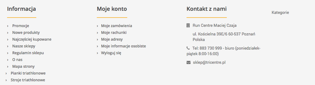

qwarantanna Posted July 28, 2014 Share Posted July 28, 2014 Dotyczy strony http://www.tricentre.pl/13-stroje-triathlonowe Jak w stopce zrobić aby lista kategorii była w kolumnie po prawej tam gdzie pisze kategorie - a nie tam gdzie jest ? Link to comment Share on other sites More sharing options...
0 endriu107 Posted July 28, 2014 Share Posted July 28, 2014 Musisz to zmienić w stylach, albo zmień width:100% na max-width, ewentualnie usuń float:left. Link to comment Share on other sites More sharing options...
0 selljus.pl Posted July 29, 2014 Share Posted July 29, 2014 Należy zainstalować blok promocji w stopce / dodać pozycję dla stopki aby wyświetlał się w tym miejscu. Zaplecze -> moduły -> pozycje -> przemieszanie modułu (przycisk na zielonym pasku).Wybieramy blok kategorii -> dodaj do: displayFooter ....Teraz blok powinien wyświetlać się w stopce.----------------------Jak przejdziemy do moduły -> pozycje .. możemy zamieniać bloki kolejnością. Link to comment Share on other sites More sharing options...
0 qwarantanna Posted July 29, 2014 Author Share Posted July 29, 2014 Należy zainstalować blok promocji w stopce / dodać pozycję dla stopki aby wyświetlał się w tym miejscu. Zaplecze -> moduły -> pozycje -> przemieszanie modułu (przycisk na zielonym pasku). Wybieramy blok kategorii -> dodaj do: displayFooter .... Teraz blok powinien wyświetlać się w stopce. ---------------------- Jak przejdziemy do moduły -> pozycje .. możemy zamieniać bloki kolejnością. niestety nie zadziałało Link to comment Share on other sites More sharing options...
0 Yabber Posted July 29, 2014 Share Posted July 29, 2014 Po pierwsze sprawdź czy twój temat ma stworzoną templatkę kategorii dla footera (z tego co widzę to nie ma). Templatki stopki nie są identyczne z templatkami bocznymi. W katalogu: /themes/twoj_temat/modules/blockcategories/ powinien być plik blockcategories_footer.tpl Jeśli nie ma, to albo poproś twórcę szablonu o domodzenie tej templatki, albo zrób ją sam wzorując się na templatce np. blockmyaccountfooter.tpl. Link to comment Share on other sites More sharing options...
0 qwarantanna Posted August 20, 2014 Author Share Posted August 20, 2014 Nie radzę sobie z tym, może inaczej zatem - Jak usunąć te kategorie ze stopki całkiem ? Bo teraz nie są tam potrzebne -----> strona http://www.tricentre.pl Link to comment Share on other sites More sharing options...
0 endriu107 Posted August 20, 2014 Share Posted August 20, 2014 Moduły > Pozycje > displayFooter > odczep blok kategorii 1 Link to comment Share on other sites More sharing options...
0 qwarantanna Posted August 20, 2014 Author Share Posted August 20, 2014 NOOO Bajka - działa, wielkie dzięki Link to comment Share on other sites More sharing options...
0 kylo Posted August 21, 2014 Share Posted August 21, 2014 można też w moduły>blok kategorii> wyświetlaj w stopce Link to comment Share on other sites More sharing options...
