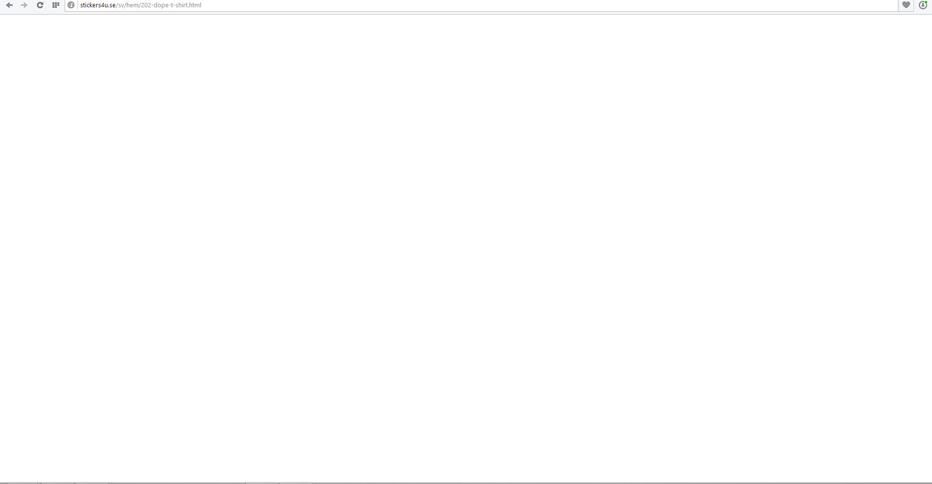

stickers4u.se Posted July 27, 2014 Share Posted July 27, 2014 Tja. har en fråga till er. jag driver stickers4u.se , och sidan har fungerat hur bra som helst. men idag såg jag något märkligt. man går in på hemsidan. , fungerar allt som ska. sen när man trycker på någon av kategorierna så ska det komma upp. Men istället blir sidan helt vit.. varför ?? någon som har en aning vad problemet är ?? hoppas på svar så fort som möjligt. mvh Richard Link to comment Share on other sites More sharing options...
Patrik Lindblom Posted July 27, 2014 Share Posted July 27, 2014 Sidan blir blank eftersom felmeddelanden inte visas per default. Ändra i filen config/defines.inc.php från define('_PS_MODE_DEV_', false); till define('_PS_MODE_DEV_', true); så får du förmodligen ett felmeddelande som går att tolka. Link to comment Share on other sites More sharing options...
