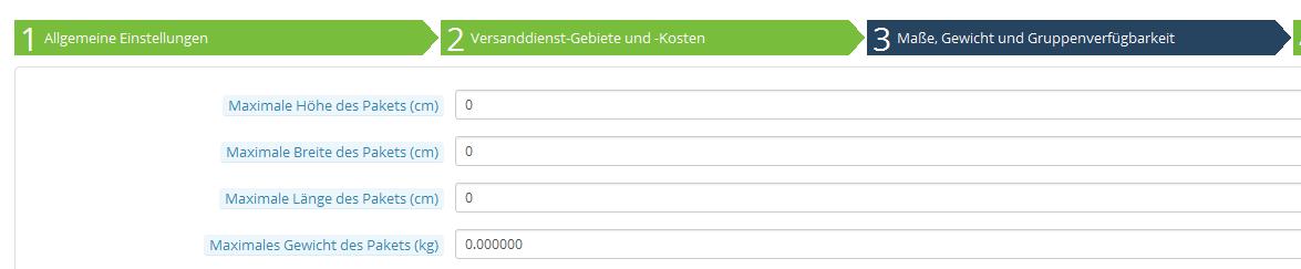

shopalogon Posted July 27, 2014 Share Posted July 27, 2014 Hallo Zusammen, ich habe eine Verständnis(Problem) mit den Versandeinstellungen und hoffe mir kann jemand Helfen? In der Artikelbeschreibung stehen unter Versand folgende Einstellungen Breite (Paket) Höhe (Paket) Umfang (Paket) Wenn ich ein Paket mit 30cm Kantenlänge versenden möchte. sind das doch Breite (Paket) 30cm Höhe (Paket) 30cm Umfang (Paket) 120cm (sollte hier nicht die Tiefe abgefragt werden?) Den Versanddienst habe ich wie folgt konfiguriert (DHL Paket max. Größe: 120x60x60cm) Maximale Höhe des Pakets (cm) 60cm Maximale Breite des Pakets (cm) 60cm Maximale Tiefe des Pakets (cm) 120cm das sind die DHL Vorgaben für die max. Paketgröße Wenn man diesen Artikel dann bezahlen will, kommt die Meldung keinen Versanddienst gefunden. Wenn ich die Daten von DHL von 120cm auf 400cm ändere geht wieder alles? Was mache ich falsch oder stimmen die Abfragen nicht? Prestashop 1.0.6.8 Standard Template Grüße Link to comment Share on other sites More sharing options...

shopalogon Posted August 2, 2014 Author Share Posted August 2, 2014 Wie die Versandkosten funktionieren habe ich schon verstanden. Aber warum wird bei Artikel bearbeiten/Versand nach dem Umfang gefragt (Breite/Höhe/Umfang) und nicht nach Breite/Höhe/Länge? Die Lieferzeiten bei der Artikelansicht sind nach der EU Legal Modul installation auch verschwunden...muss man die Lieferzeit im Versandmodul deaktivieren damit die wieder angezeigt werden...und wie? Vielen Dank Link to comment Share on other sites More sharing options...

eleazar Posted August 3, 2014 Share Posted August 3, 2014 (edited) Hallo,Ich möchte nur mal kurz die Konfusion beseitigen, die unsere französischen Freunde immer mal wieder gern durch eigene Übersetzungsversuche verursachen. Der Begriff "depth" wurde anfangs mit "Tiefe" und dann hartnäckig mit "Umfang" übersetzt. Beides ist Unsinn und stiftet, wie man sieht, nur Verwirrung. Vor meinem endgültigen Abgang (vorgestern) als deutscher Übersetzer und 'proof reader' (Lektor) habe ich nochmal viele solcher Missgriffe beseitigt. Bin wirklich gespannt, wie das jetzt weitergeht, denn der Job (da unbezahlt) scheint nicht gerade heiß begehrt zu sein.Es muss hier natürlich heißen: LängeIn den aktuellen Übersetzungen von 1.6.0.7-0.9 sollte es nun richtig sein, weil vor dem französischen Ferienbeginn (August!) noch ein Update auf die Prestashop-Übersetzungsseite erfolgt ist. Nach erneutem Sprachimport sollte es dann auch bei euch so aussehen: Macht's guteleazar Edited August 3, 2014 by eleazar (see edit history) 1 Link to comment Share on other sites More sharing options...
shopalogon Posted August 3, 2014 Author Share Posted August 3, 2014 eigentlich meinte ich den Wert in "Artikel bearbeiten" unter Versand. siehe Screenshot oben? Link to comment Share on other sites More sharing options...
shopalogon Posted August 3, 2014 Author Share Posted August 3, 2014 aber Danke für den Tip. Ich habe die Sprache Deutsch aktualisiert und siehe da es heißt nun Länge und nicht mehr Umfang. Danke Link to comment Share on other sites More sharing options...
