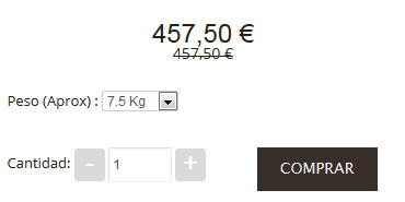

WTN Webmastering Posted July 27, 2014 Share Posted July 27, 2014 Buenas a todos Tengo un problema y es que después de actualizar prestashop a la 1.6.0.6 en la ficha de los productos me muestra el precio actual y el antiguo tachado y en realidad es el mismo precio (old_price_display), no sé cómo ha sucedido esto ya que solo ocurre en algunas combinaciones de productos y no he configurado precios antiguos ni nada similar... Investigando por el foro, el único tema que encontré sobre este asunto fue el siguiente: http://www.prestashop.com/forums/topic/332262-old-price-display-after-upgrade-to-16/ Pero nadie proporciono solución alguna... Alguien puede tener idea de cómo arreglar esto?? Muchas gracias de antemano Saludos Link to comment Share on other sites More sharing options...

WTN Webmastering Posted July 31, 2014 Author Share Posted July 31, 2014 Buenas, en respuesta a gr-fenix no especifique ningun precio rebajado para el articulo los pone tachados por que si. Para rafaelmargo, desde la 1.5.5 a la 1.6.0.6 y solo falla en los productos con combinaciones, los que tienen un precio unico no muestra el mismo precio tachado como si fuese anterior, solo es en los que tenian combinaciones. Probe cambiar los precios de estos productos y actualizar para ver si al refrescar la BDD se solucionaba el bug pero no.... Muchas Gracias Link to comment Share on other sites More sharing options...
