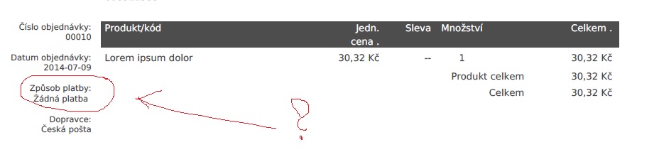

Dobrý den. Na faktuře jsem objevil způsob platby =  žádná platba. Je prosím možnost toto změnit na aktuální stav? mám dobírku a nebo bankovní převod. Mohl bych to ručně přepsat, ale škoda toho, pokud je možnost, aby se to natahovalo automaticky.
Děkuji Vám - v příloze je obrázek

Schází informace o verzi PrestaShopu a konkrétním platebním modulu, který to způsobil. Podle všeho není kompatibilní a nebo došlo k chybě při dokončování objednávky.
Technicky nejspíš nejsou (správně) vytvořené záznamy, který by vrátily ono:
$order_invoice->getOrderPaymentCollection()

Dobrý den. Verze PS 1.6.0.6.
Platební moduly:
Platba v hotovosti / dobírka v0.7.2 - by PrestaShop + Bankovní převod v0.7.2 - by PrestaShop
V podstatě vše funguje, objednávka se uskuteční, pouze když jsem si v administraci dal vygenerovat fakturu, tak tuto nesrovnalost jsem tam našel.
Jaké jsou prosím možnosti? Myslíte si, že je nutné modul přeinstalovat? mám aktuální verzi.
