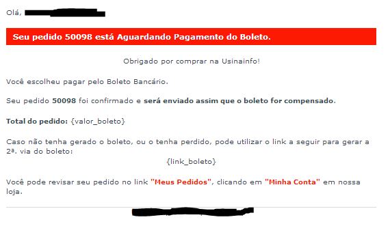

Marcone Posted July 24, 2014 Share Posted July 24, 2014 Olá, Estou com um problema no email boletobancario que é disparado ao criar um pedido pelo gerenciador. Esse email vai com as variaveis vazias, ja o order_conf(Confirmação de Pedido) vai certo. Se eu criar um pedido no site, os dois emails vão certos e com as valores nas variaveis. segue anexo um imagem Link to comment Share on other sites More sharing options...
selectshop.at Posted July 25, 2014 Share Posted July 25, 2014 Versao Prestashop ? Versao do módulo ? Vc. sempre tem que usar a versao do módulo compatível para a versao Prestashop que está usando. Pelo screen o mail é de uma versao Prestashop 1.4. que já nao mais é suportada por Prestashop diretamente. Vc. vai ter que procurar na net por uma solucao do problema ou entao no github. https://github.com/Akatus/akatus-prestashop Thread Boleto bancário para PS 1.5. vc. encontra aqui: http://www.prestashop.com/forums/topic/210001-boleto-banc Link to comment Share on other sites More sharing options...
Marcone Posted July 25, 2014 Author Share Posted July 25, 2014 Olá, A versão do presta é 1.5.6.1 e a versão do modulo boletobancario é 1.5.x Está funcionando tudo corretamente menos esse email e não consigo descobrir o por que essa variaveis vão vazias. Dentro do modulo boletobancario/controllers/front/validation.php ele possui as variáveis declaradas, mas não chega chamar este arquivo. Já tentei por ele na pasta boletobancario/controllers/admin/ mas não resolveu. Tentei também por a declaração de variaveis no validation.php que está na pasta boletobancario e também não deu. Tens alguma ideia? Link to comment Share on other sites More sharing options...

Daniel - PrestaBR Posted July 29, 2014 Share Posted July 29, 2014 Realmente, as variáveis do e-mail são enviadas pelo arquivo validation.php. Se o pedido gerado pelo Admin não passa por esse arquivo, as variáveis não vão chegar, ou vão ficar incompletas, visto que não são variáveis do PrestaShop, mas do módulo. Link to comment Share on other sites More sharing options...
Marcone Posted July 29, 2014 Author Share Posted July 29, 2014 Olá Daniel, Sim bem isso, parece que ele não carrega o modulo boletobancario quando eu faço o pedido pelo gerenciador, pois alterei os arquivos e tudo, testei e não deu diferença alguma. Teria alguma ideia de como eu poderia arrumar isso? Grato! Link to comment Share on other sites More sharing options...
