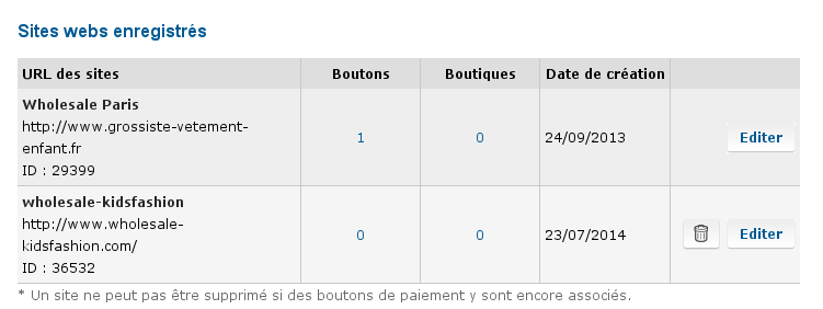

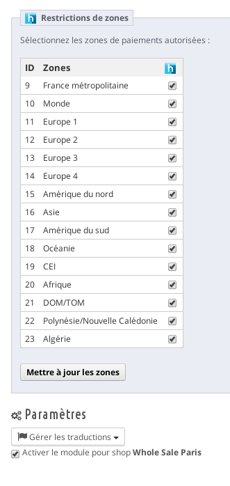

xavier777 Posted July 24, 2014 Share Posted July 24, 2014 (edited) Bonjour à tous, Je rencontre un problème avec la solution de paiement HiPay : elle ne fonctionne que pour une boutique à la fois :/ Je suis une version multiboutique : http://www.grossiste-vetement-enfant.fr/ http://www.wholesale-kidsfashion.com/ http://www.grosshandel-kinderbekleidung.de/ ... Si je vais sur une boutique et que j'active HiPay, c'est seulement sur cette dernière que le bouton HiPay apparaît sur la page de commande : les autres boutique n'ont pas le bouton sur la page de commande. J'ai fait des essais où j'ai activé et désactivé HiPay pour toutes boutiques ainsi que le groupe de boutique Default sans que cela change quoi que ce soit. J'ai aussi désinstallé le module HiPay puis ré-installé mais rien y fait. Tous fonctionnais sur l'ID Site de http://www.grossiste-vetement-enfant.fr/ et j'ai donc renseigné une autre url de site dans l'admin de HiPay pour obtenir un autre ID Site pour http://www.wholesale-kidsfashion.com/ que j'ai configuré mais rien y fait non plus. Il faut s'inscrire pour voir les prix alors j'ai créé un utilisateur de test pour la boutique http://www.grossiste-vetement-enfant.fr et http://www.wholesale-kidsfashion.com/ si vous voulez tester Login : [email protected] mdp : zest2citron Auriez vous une idée ? Xavier Edited July 28, 2014 by xavier777 (see edit history) Link to comment Share on other sites More sharing options...

Oron Posted July 28, 2014 Share Posted July 28, 2014 (edited) Bonjour En effet j'ai tester les deux sites en bas du topic d'abord http://www.grossiste...ement-enfant.fr puis en restant connecter sur celui-ci dessus http://www.wholesale-kidsfashion.com/ << donc j'ai dû m'identifier déjà cela qui fonctionne bien et effectivement j'ai pas la bannière pour le paiement par hipay. Sur votre compte hipay vous avez bien configure les sites en primaire ou secondaire ? Je sais pas si c'est accepté mais si vous créez un compte hipay indépendant pour chaque site ? Le mieux serait que ce soit le module qui gère. Edited July 28, 2014 by Oron (see edit history) Link to comment Share on other sites More sharing options...
xavier777 Posted July 29, 2014 Author Share Posted July 29, 2014 Je n'ai pas vu de notions de primaire et secondaire. J'ai ajouté un site web dans leur interface (Sites et boutons de paiement) pour obtenir un nouvel ID mais cela ne change rien (cf fichier attaché) : le comportement reste le même : un seule boutique à la fois peux avoir le bouton de paiement dans le processus de commande :/ Link to comment Share on other sites More sharing options...
