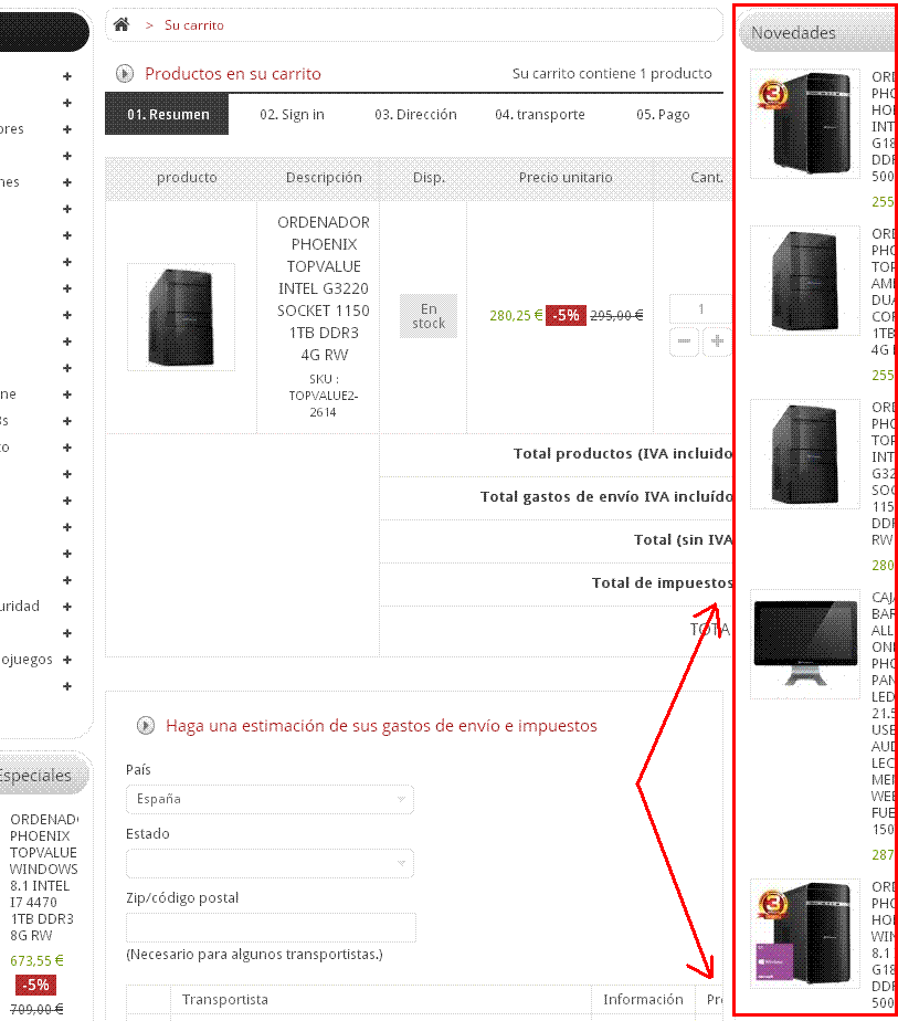

SuperTecno Posted July 23, 2014 Share Posted July 23, 2014 Hola a todos!, buenas tardes, Actualmente estoy con prestashop 1.6.0.6 y tras utilizar una plantilla veo que en el proceso de pago en el carrito, la columna derecha de novedades me tapa la parte más derecha de los datos y precios... hay alguna manera de desactivar dicha columna de "novedades" durante el proceso de carrito? ó de desplazarla más hacia la derecha detectando que está sobre la zona de pantalla del carrito? Os adjunto una pantalla para más detalle Gracias! Link to comment Share on other sites More sharing options...
SuperTecno Posted July 23, 2014 Author Share Posted July 23, 2014 En Modulos he encontrado la manera de desactivar dicho hook... y quitar la columna derecha de "Novedades"... pero no es plan. Alguna idea? Link to comment Share on other sites More sharing options...
Dimar Posted July 26, 2014 Share Posted July 26, 2014 Hola. Para quitar la columna derecha en el proceso de confirmacion de compra tienes que hacer lo siguiente: Entrar en la pestaña Modulos --> Posiciones Luego buscar el hook displayRightColumn y entrar en cada uno de los modulos que no deseas ver en esa pagina dando clic en Modificar y en el listado que ves abajo selecciona order y dar a guardar. Eso tienes que hacerlo con cada uno de los modulos que no quieras que aparezcas del lado izquierdo en la pagina de confirmacion de pedido. Saludos 1 Link to comment Share on other sites More sharing options...
