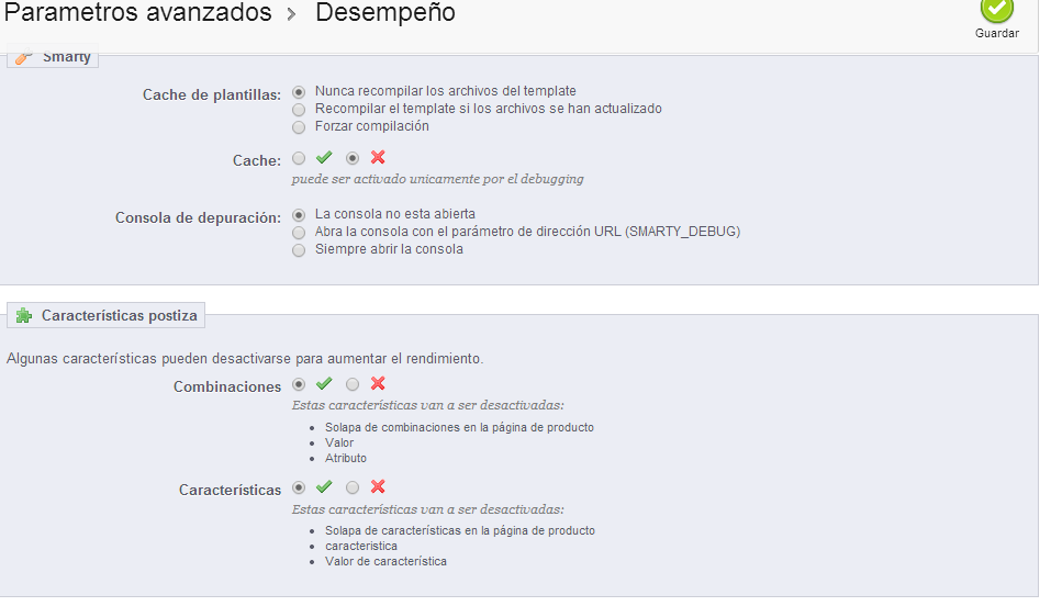

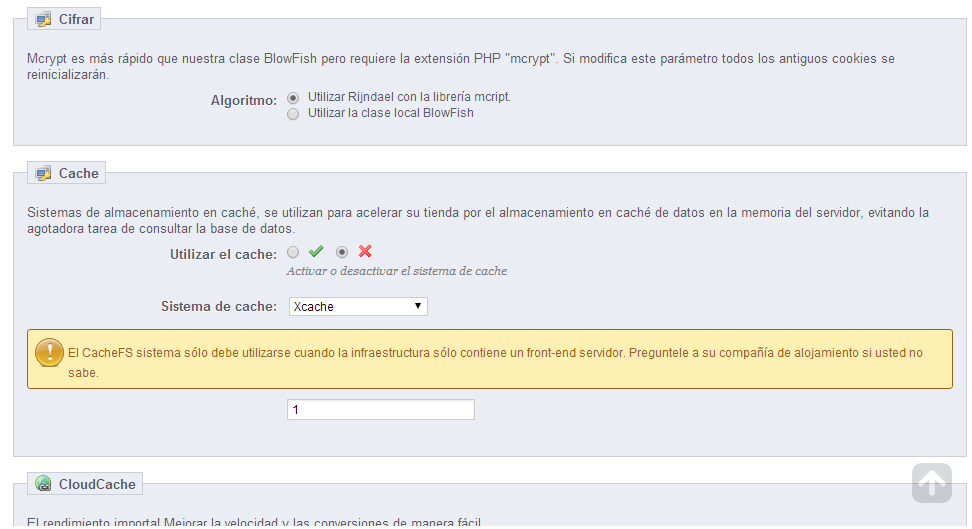

Mary Brezden Posted July 24, 2014 Author Share Posted July 24, 2014 Tiene toda la pinta si, prueba a desactivarlo y a vaciar el cache de tu instalacion Hola Ventura!! Gracias por tu respuesta, estoy super angusitada porque como que queda y no queda, lo que hice fue desactivar el cache pero no se como eliminar lo que me dices, pero veo que se tarda en cargar imagenes, como que funcionaba mas rapido pero al activarla me da muchos problemas y no se cual debe ser la configuracion optima... anexo las imagenes, Saludos! Link to comment Share on other sites More sharing options...

ventura Posted July 24, 2014 Share Posted July 24, 2014 (edited) Utilizas algun modulo o aplicacion en tu hosting de CDN tipo cloudfare o similar ¿?, mira a ver en modulos o contacta con tu hosting a ver si te pueden decir algo o miralo tu en el cpanel de tu hosting En la opcion cache de plantillas Selecciona mejor la 2ª opcion Recompilar el template si los archivos se han actualizado Luego tambien en la carpeta /cache/smarty/compile Borra todo menos el index.php Edited July 24, 2014 by ventura (see edit history) 1 Link to comment Share on other sites More sharing options...
