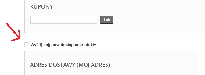

"Dziwi mnie tylko, ze te zamówienia są rozdzielane jakoś bez sensu, przynajmniej na pierwszy rzut oka. Czasem zamówienie ma 7 produktów i nie jest rozdzielone, a inne z 2 produktami jest rozdzielone na dwa."
Włączenie Przedłużonej dostawy i Zezwól na zamawianie produktów których nie ma na stanienie nie powoduje że zamówienia są automatycznie dzielone.
Wyboru podziału dokonuje klient w koszyku. W trakcie robienia zamówienia jeśli zaznaczy opcje: „Wyślij najpierw dostępne produkty”. Zamówienie zostanie podzielone na dwa następnie istnieje możliwość podziału na kilka zamówień w zależności od dostępności produktów. Nie zaznaczając tej opcji zamówienie nie zostanie podzielone.

składając próbne zamówienia nie widziałam takiej opcji, a zamówienia dzielą się także na dwa kiedy składam je ręcznie z koszyka za klienta. Wtedy również nie zauważyłam opcji, o której piszesz. Poza tym, jak pisałam wcześniej, w moim sklepie nie ma możliwości zamawiania produktów niedostępnych, więc taka opcja nie miała by za bardzo prawa zadziałać. Także nie wiem. Jakiś błąd chyba wystepuje?
