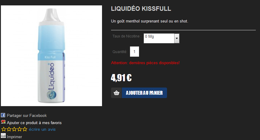

Dans la fiche produit le produit est de 4,90, sur la fiche produit le tarif apparait à 4,91€dans le panier il apparait à 4,90€ et si on fait un code promo de 100% avec les frais de port offert, il reste 0,01 €à payé. Voici quelques screen pour vous que vous puissiez voir de quoi je parle.

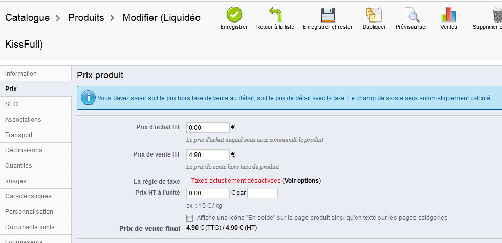

Vous voyez donc qu'il s'agit du produit Kiss Full, au prix de 4,90 €
Prix de vente final : 4,90 €
Alors pourquoi est ce qu'il y a ceci :

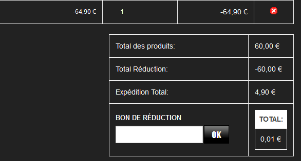

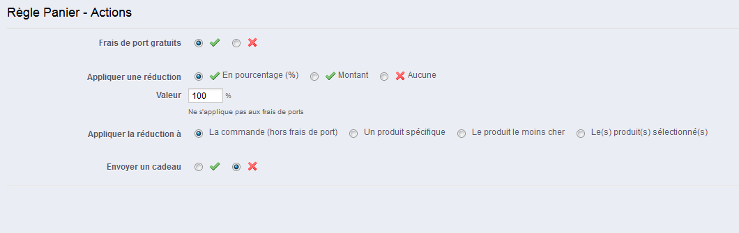

Ensuite dans le Panier, j'ai créé un code de réduction de 100% avec frais de port offert comme ceci :
Donc mon panier doit donc afficher 0,00 € ! C'est bien le cas comme on le vois ici :
et donc par conséquence le panier final devrait donc affiche la modique somme de 0,00 € bien entendu et bien non en voici la preuve -_-" :
