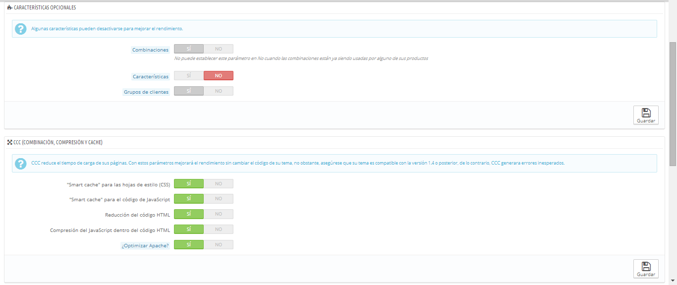

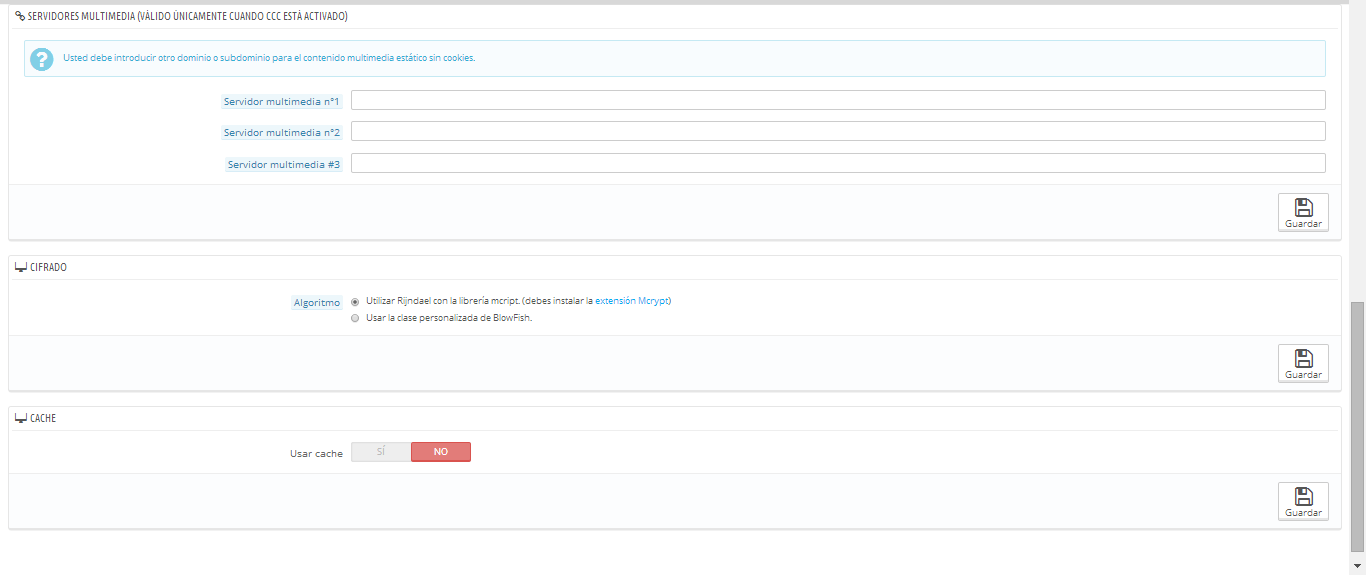

rafaelamargo Posted July 22, 2014 Share Posted July 22, 2014 Sí, es otra de las cosas que no comprendo... por qué va tan lenta ¿En Parametros Avanzados -> Rendimiento tienes las opciones bien configuradas? (Cache de plantillas -> Nunca recompilar, Cache Smarty ->SI, Opciones CCC activadas, etc..? No puedo ver tu web, estoy hablando desde el movil en el autobus. Link to comment Share on other sites More sharing options...
Idesko Posted July 22, 2014 Share Posted July 22, 2014 Sí, es otra de las cosas que no comprendo... por qué va tan lenta Bueno, por fin estoy regenerando en local, ahora las copiaré al hosting y a ver si se soluciona... Puedes ser tema de la cache, como dice Rafa. Link to comment Share on other sites More sharing options...
AZAHARAFUENGIROLA Posted July 22, 2014 Author Share Posted July 22, 2014 El caché de plantillas lo tenía en recompilar cuando los archivos sean modificados, lo he cambiado a nunca, lo demás lo tengo todo como venía por defecto, no he tocado nada Link to comment Share on other sites More sharing options...
Idesko Posted July 22, 2014 Share Posted July 22, 2014 Debes dejar la configuración como te dice Rafa. Si todo va bien, deberas notar un aumento del rendimiento. Link to comment Share on other sites More sharing options...
rafaelamargo Posted July 22, 2014 Share Posted July 22, 2014 El caché de plantillas lo tenía en recompilar cuando los archivos sean modificados, lo he cambiado a nunca, lo demás lo tengo todo como venía por defecto, no he tocado nadaAdjunta pantallazo de como tienes la pantalla configurado, para ver si la tienes mal configurada o bien. Link to comment Share on other sites More sharing options...
AZAHARAFUENGIROLA Posted July 22, 2014 Author Share Posted July 22, 2014 Os dejo aqui la configuración a ver si la tengo bien Link to comment Share on other sites More sharing options...
